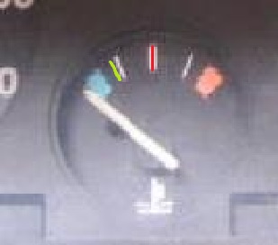

    Muy buenas a todos, lo primero que quería comentar es que ahora con la llegada del frío me he estado fijando en el indicador de la temperatura del corsa 1.3 GT y tengo un par de dudas de si puede ser que el termostato se haya quedado abierto o funciona con normalidad y serán tonterías mías aquí os subiré una foto del cuadro y os pondré el rango de temperaturas que tengo en carretera osea por la nacional (general como se dice aquí) y autopista (espero haberme explicado bien jeje).

    Bueno aquí tenemos el reloj del control de temperatura ahora bien, cuando todo el rato voy por autopista o nacional la aguja de la temperatura se me queda en donde señale con una linea de color verde y mi duda es, ¿no va el coche un poco frío o todo esto es normal?, ahh una cosa también me gustaría saber que grados son cuando la aguja sale de la zona azul, de la primera raya, la del medio son 90 y la raya después de la del medio y comienzos de la zona roja, esto mas que nada lo pregunto porque solo sé la del medio que son 90 Cº jeje.
    PD: la linea roja pintada en medio es cuando salta el ventilador. Perdon por la calidad de la imagen.

    La respuesta es facil asi como la solucion. Tienes el termostato abierto, hora de cambiarlo
    Estas seguro? El mio en carretera va igual y el termocontacto (95-100 si no me equivoco) salta en la raya roja. Nunca he metido con termometro de infrarojos pero en la raya verde irá a 85ºC, que no me parece mala temperatura para ir en carretera.
    Los corsas que he visto con termostato abierto no eran capaces de levantar la aguja del tope.
    No habia visto bien la foto que no la abri en grande, pense que estaba mas abajo . No obstante deberia ser 92, no se en que punto de la escala se corresponde con esa temperatura
