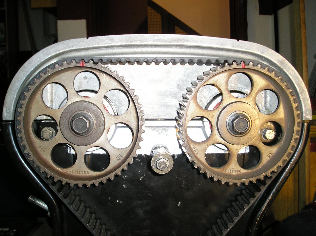

    no puede dar igual, un diente de mas o de menos se nota bastante a ojo... cierto es que las marcas de las poleas no coinciden EXACTAMENTE con la marca de la tapa de balancines, pero llegado al punto de duda, si te fijas bien, un diente mas o menos en la polea da mucho cantazo...
    fijate en la foto: en cualquiera de las dos poleas, un diente mas o menos se sale del punto

    es lo que comento billytk , fijate en el arbol de escape, la marca digamos que queda "pasada" y si la retrasas un diente queda "corta" . Yo le di muchas vueltas hasta que una tarde decidi probarlo en la "corta" y el coche llendo en rodaje funcionaba igual.En la foto que tu has puesto hay 17 dientes de marca a marca , asi es como estaba en mi let cuando lo compre y asi es como lo llevo ahora mismo pero ya te digo que no es una marca exacta y hay que tener en cuenta que cuando la correa se desgaste se estirara unos mm y todavia se quedara peor. Yo creo que la solucion es una polea regulable para poder afinarlo bien y ya si se quiere poder jugetear con ella .
