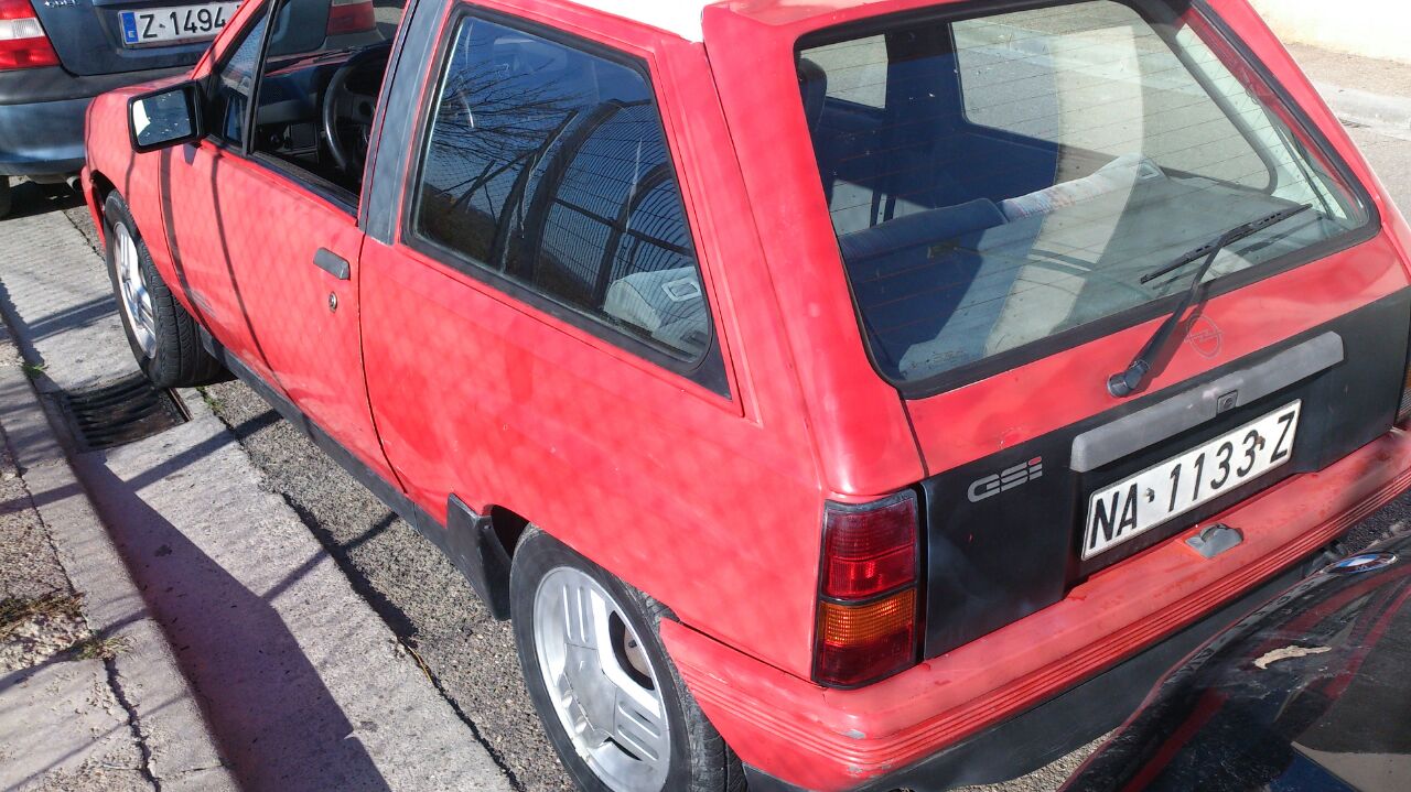

    Pues presento en el foro la ultima adquisición, Corsa A GSI del 89, rescatado de plan pive gracias a mis amigos maños que se encargaron de comprármelo y traérmelo al aniversario.
    El coche la verdad es que para su precio esta muy bien, responde bien el motor y quema rueda como un ******** jajajajajajaj
    Este fin de semana me meteré con el. Hay que hacerle muchas cosas, entre otras pintarlo, cambiarle las dos puertas y una aleta, hacerle interiores..........
    La idea es pintarlo amarillo Jamaica, color original de corsa A, cambiarle las llantas a unas mas grandes, y montarle dirección asistida.
    Esto ultimo es lo que mas miedo me da, pero he encargado ya una caña de corsa c y un potenciometro para regular la dureza.
    Ya ire poniendo fotos del proceso a medida que avance. Este fin de semana quiero empezar a dejar finas las puertas que he comprado en el desguace y ha mirarle bien los bajos a ver si tiene algo de oxido.

    jajaj,no paras macho!!!Deseando ver esas fotillos....
    Sube fotos de ese corsita !!
    Sobre la dirección asistida, por lo que veo le quieres meter eléctrica, por qué no te animas a una hidráulica de B? En mi Corsa la llevo puesta y estoy muy contento con ella.
    Sobre las llantas, unas de Astra GSI en 15' le quedarían brutales con ese color. Vas a dejar el motor de serie o le vas a meter algo más gosdo?

    Tema asistida, yo tengo en mi corsa la electrica y deja bastante que desear, para empezar NO devuelve el volante.... No son muy allá. Yo llevo de corsa B, esper que la del C esté algo mejor, pero si tiene regulacion en altura te va a ser más dificil de adaptar.

    Ten cuidado con las direcciones eléctricas de Corsa C que suelen dar bastantes problemas las centralitas.

    Aunque de pintura está el pobre para el arrastre parece bastante entero.
    El amarillo jamaica e462 es mi color favorito en un corsa, aunque era para los modelos pre-87, los gsi amarillos de fábrica les corresponde el amarillo mostaza, código e475.
