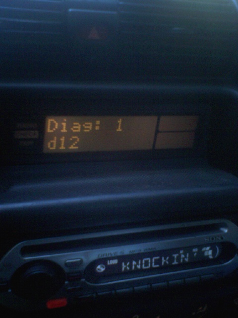

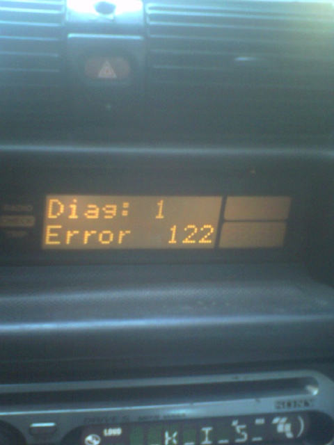

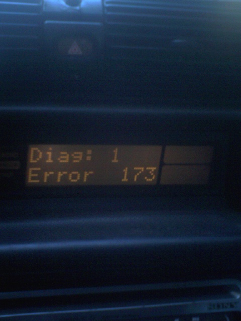

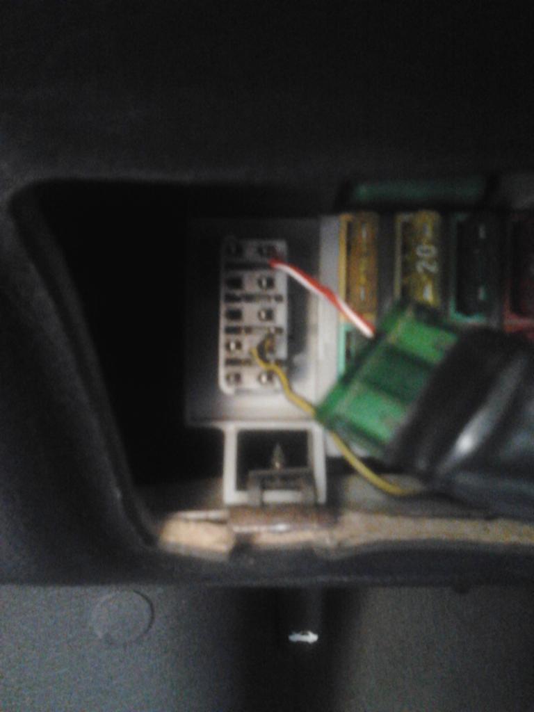

    mientrasse vende el astra,estoy haciendole cosillas,y ayer,me aburria y me baje a hacer un diagnostico completo puenteando todo lo que se puede puentear en la caja de fusibles,abs y ecu en mi caso,ya que ni llevo alarma ni control de traccion,ni 4x4..
    el caso es que al puentear el pin a con el d,me salio lo que veis en las fotos y me quede un poco descolocado...
    esta claro que son fallos del ordenador,pero 173 y 122??? cuantos mas hay?
    hay alguna lista de esos fallos?,no encuentro nada por ningun sitio.

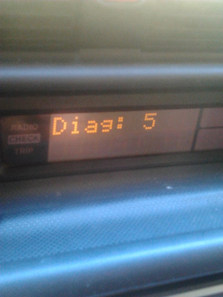

    puenteando a+d sale lo de las fotos,le damos al boton set de la maneta y cambia a diag5,una vez ahi,le damos al relojito del ordenador y desde ahi se puede calibrar la autonomia del coche.
    a modo de ejemplo,lo tenia en 100 y toqueteando lo he dejado en 50,luego en 80,y luego l he dejado como estaba.
    esto vale para cuando llenemos el deposito,calcular y dejarlo como debe estar.

    1 se puentea A+D

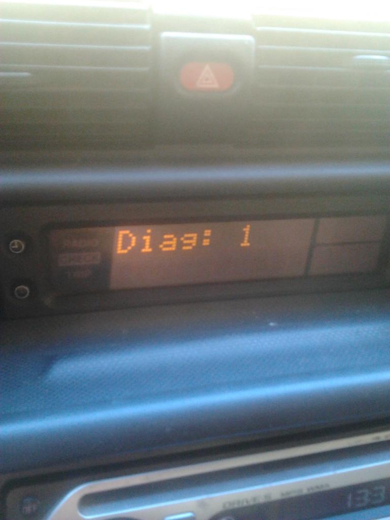

    2 se da contacto y en el ordenador aparece DIAG1 y en la linea de abajo ERROR---
    3 desde la maneta se le da a SET hasta que salga DIAG5
    4 con DIAG5 en pantalla se le da al relojito del ordenador y aparece lo de las fotos
    como no hay nada en todo google,esto en principio es suposicion.
    la primera vez que lo hice marcaba de mas y donde pone A:0.0 tenia 2.5,asi que lo deje a 0 y ahora marca way,a la vez que varia el 0.0 vereis que os varia la autonomia.
    5 una vez pustos los datos como veais correctos,(en mi caso lo he dejado llegar a 50kms de autonomia con la luz de la reserva fija),luego le he echado caldo),le dais al reset de la maneta hasta que aparezca una P en pantalla (foto luego)
    Tambien desde la pantalla de DIAG5 dira los litros que hay y los kms que se pueden hacer dandole primero al reloj y luego al boton de abajo (foto luego)
