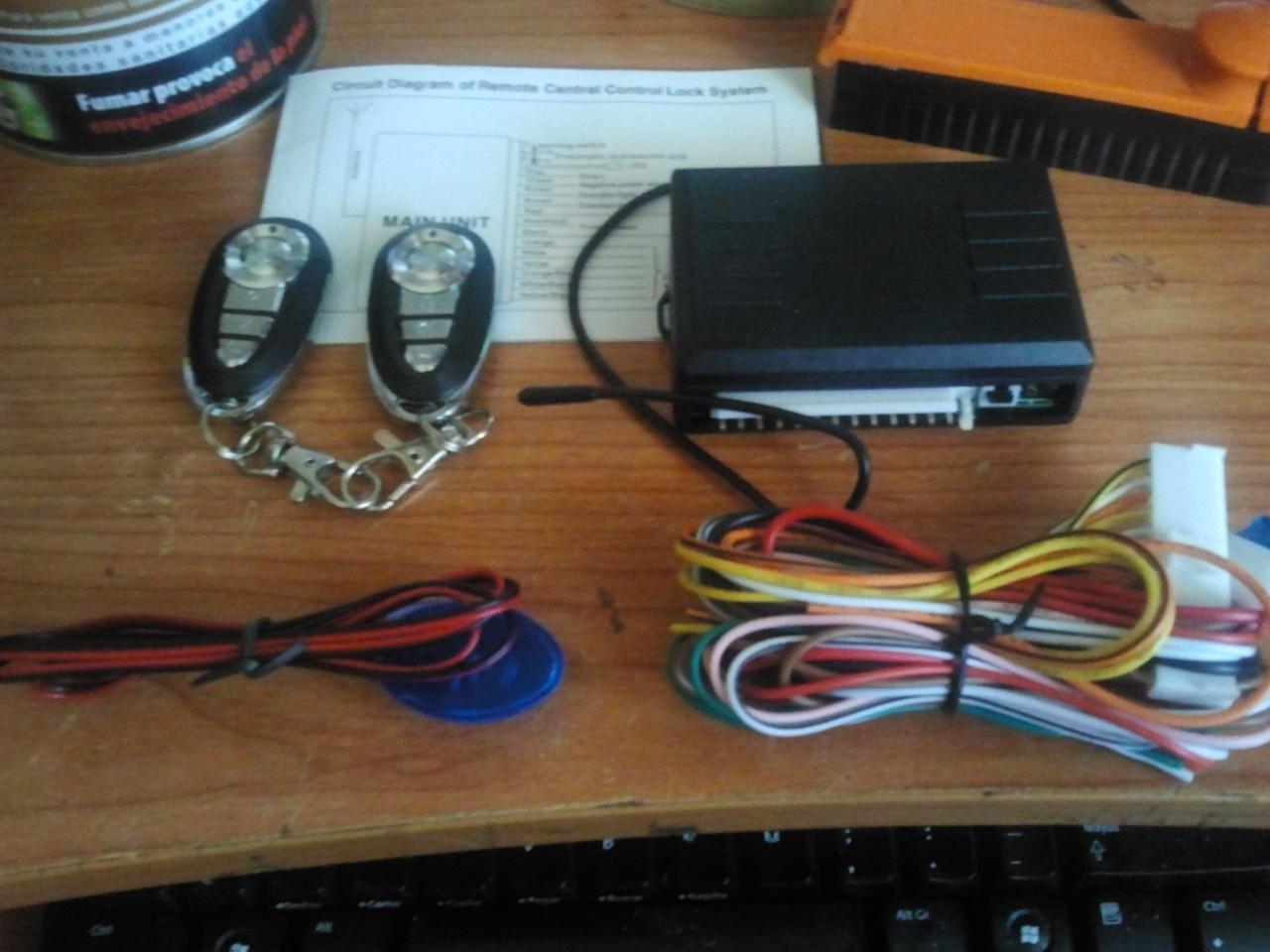

    bueno chicos quiero hacer este brico para todo el que quiera instalar un mando a distancia para el cierre en su coche,antes de nada agradecer a los foreros la ayuda que me an dado sin ellos no lo abria hecho.
    primero compraremos un kit de cierre a distancia por ebay el mio es de la marca keyless me costo 12 euros.
Nombre: 2013-09-20 14.48.17.jpg
Visitas: 3883
Tamaño: 112.5 KB
    bueno aqui os dejo el esquema a conectar los cables del cierre del mando a distancia con la centralita del cierre de nuestro coche,la centralita del cierre se encuantra en el lado del copiloto,quitando el embellecedor triangular de debajo de la guantera.
    naranja------(sin uso)
    blanco------marron/rojo x2(cierre)
    amarillo-----marron
    naranja/negro--(sin uso)
    blanco/negro-----marron/blanco x2(apertura)
    amarillo/negro------marron
    rojo/negro-----maletero (sin uso)
    rojo----rojo 12v
    negro----marron
    esas son los cables a conectar con nuestra centralita del coche.
    haora los intermitentes que estan al otro lado los cables,en el lado del piloto,hay que colocar un diodo por cada cable,para no mandar electricidad a la centralita del cierre al conectar los intermitentes para marcar.
    marron----diodo----negro/verde(intermitente derecho)
    marron----diodo----negro/blanco(intermitente izquierdo)
    bueno chicos y con esto os tendria que funcionar el cierre fardon en el coche jejeje,un saludo a todosss.

    buenas tardes; estuve trasteando este fin de semana para poder instalar el cierre por mando a distancia en mi vectra a del 94, no creo que lo diera instalado sin la inestimable ayuda de este foro, en concreto de varios usuarios como vectra8v, funciona perfecto, intermitentes incluidos
    gracias a todos un saludo
