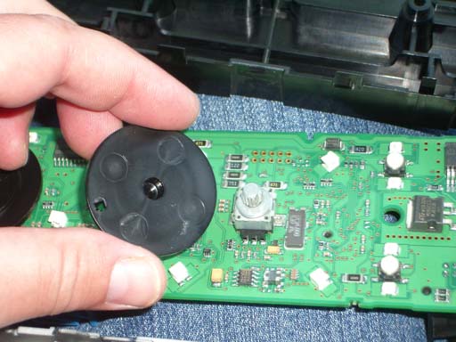

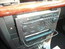

    Aqui estoy chicos.
    Como lo prometido es deuda, os explico como arreglé el mando central del Climatizador:
    1)desmontar el Navegador o Equipo de musica
    2)Desmontar el panel de mandos del Climatizador simpre con cuidado, sin forzar mucho y desconectar los conectores desplazando las pestañas marrones hacia el interior.
    3) Abrir, con cuidado y sin forzar mucho, la caja del panel de mandos del Climatizador
    4) Sustituir la tapita negra del mando central con la tapita negra derecha o izquierda,
    o si lo prefieres, fijar la tapita negra con pegamento o algo que la bloquee en su sitio.
    El problema es que se ha dado de si y ya no adhiere como debería, por esto gira en vacío.
    4)remontar todo con cuidado .
    Tiempo de la operación 30 minutos.
