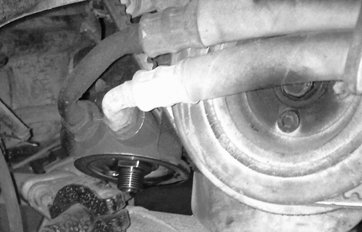

    Buenas.

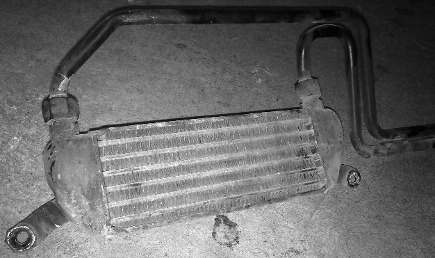

    He comprado en el desguace un radiador de aceite de un Calibra 16v con la idea de montárselo al Vectra C20NE.
    Pero al desmontarlo me encuentro con la sorpresa (estaba equivocado yo) de que la unión de los manguitos al soporte del filtro de aceite no es igual que la del Kadett18SE, que lleva un suplemento base para el filtro y ahí es donde se roscan los 2 manguitos.
    "Van roscados directamente al soporte del filtro sin suplemento ni nada.": menuda gamba he metido escribiendo esto, sí lleva sandwich
    De todas formas lo he cogido entero con abrazaderas y tornillos (los silenblocks no he podido quitarlos, los tendré que poner nuevos) para mi Vectrilla.
    Alguno sabe si el Vectra tiene las 2 roscas hembra que necesitan los manguitos??

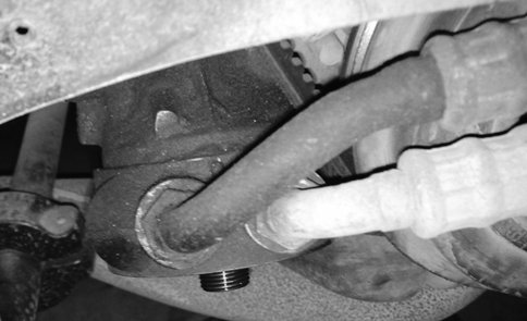

    Kadett 18SE:

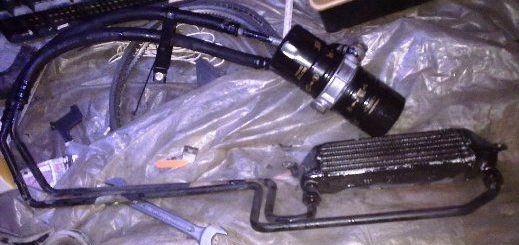

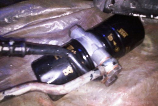

    Y a ver si encuentro alguna foto del Vectra...el radiador que he comprado es este:

    Suerte tienes que parezca que va directo al filtro. Pero hay tienes un sandwich como todo hijo de vecino, l que pasa q con toda la mierda que hay parece una sola pieza.
    Y digo suerte porque suele ser bastante habitual q pierda aceite
    Lo he cogido esta misma mañana, cuando lo tenga montado veré si tira aceite o si rezuma.
    El sandwich lo tengo en el Kadett, el Calibra donante no lo tenía, o por lo menos yo no lo he visto. Sólo me falta mirar la ubicación en mi Vectra, porque me suenan dos tapones cogidos con circlips, si no lo he soñado.
    Voy a tener que ir mañana otra vez al desguace a ver si está la pieza intermedia esa.
    Y si alguien tiene a mano la referencia de los 2 silentblocks-soportes del propio radiador....
    Saludetes.
    edito: creo que los 2 silentblocks no van a ser problema para conseguirlos: http://www.eganasl.com/es/ar/333/t-20-20.html
    Última edición por manolosabio; 11-09-13 a las 22:42
    Ya lo he mirado, y el que sabe sabe, y el que no, a freir monas: el Vectra no lleva sandwich ni gaitas, al desguace de cabeza que están haciendo limpieza y al Calibra le queda poco.

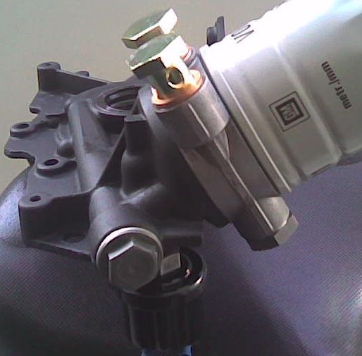

    Los 2 primeros años que tuve el Kadett, el guarrerío de aceite desde la parte alta del sandwich era impresionante, pero uno casi se acostumbra a ello.
    Hasta que en una de las visitas al taller se lo dije al mecánico y me puso nueva la junta circular de goma (debe de ser idéntica a la del filtro de aceite): adiós a la fuga, y hasta el día de hoy.

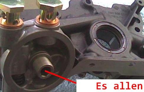

    Y acabo de descubrir porqué no encontraba a tientas la tuerca hexagonal en el Calibra que en el Kadett aprieta el sandwich, esto de guardar casi todas las fotos tiene sus beneficios:
Nombre: VECTRA-BULGARIA (137)-b.JPG
Visitas: 492
Tamaño: 24.4 KB
    Hay que usar una allen del 10.

    Todos los opel de esta epoca que llevan radiador de aceite anclan los tubos en la placa sandwitch que es independiente de la bomba, TODOS. El kadett lleva los racores que roscan directos a la placa y el resto de modelos llevan racores huecos y tornillo

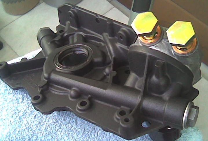

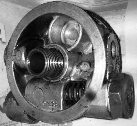

    Ya creo que lo tengo todo:

    Y sí, la junta superior estaba deshecha:
Nombre: 12092013754.jpg
Visitas: 427
Tamaño: 64.8 KB
    Vuelta a editar: no está deshecha, hoy he ido a comprar la junta nueva y hemos visto que le habían puesto sellante a la junta que se ve en la foto, que por cierto, casi no sobresale nada por encima de su alojamiento. Los jirones negros que se ven por fuera y por dentro deben de ser Nural o algo parecido. Me han dado una el doble de gruesa que ajusta a la perfección.

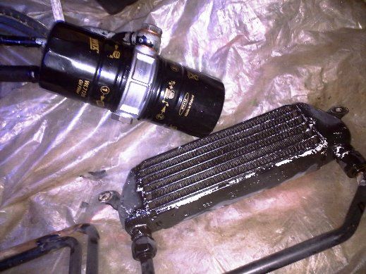

    Después de un buen petroleado todo se ve mejor (los óxidos también):
