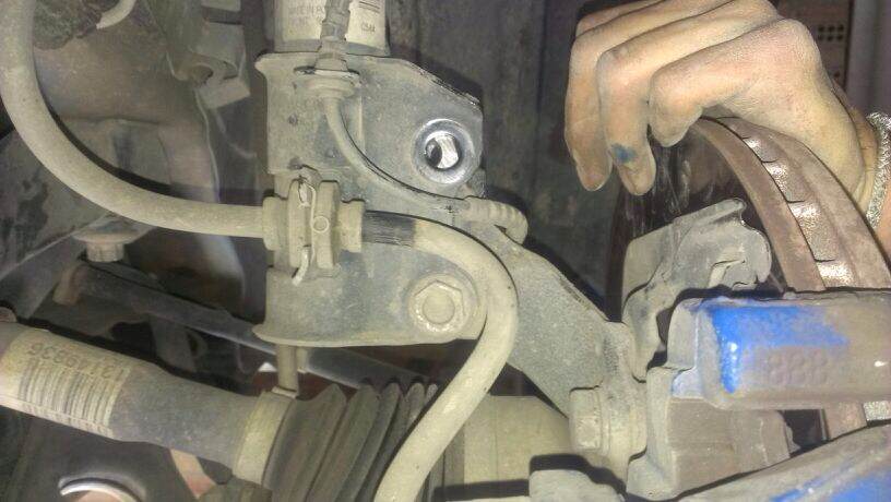

    1er método (taller de sustitución de neumaticos y alineación):
    de los dos tornillos que sujetan la mangueta con la suspensión, sustituir el de arriba por una de sección 10 o 8, (dependo lo colgao que uno esté, xD) poniendo dos arandelas una por cada lado, que una vez apretado todo haciendo tope, se suelden un poco al soporte de la suspension (2 o 3 puntos) para asegurar que no se mueva el tornillo con algun golpe o simplemente destando de curvas.

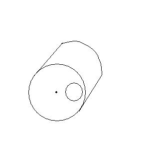

    2º método (taller de competición, coches de Rallie,etc):
Nombre: excentrica.JPG
Visitas: 335
Tamaño: 5.7 KB
    fabricar un par de excéntricas, como se muestra en el dibujo, para variar el eje, y así dar mas caída, y sustituir los tonrillos por unos de 8mm. es como el 1r método, aunque con la excéntrica, refuerzas mucho mas el interior, puesto que el tornillo no está flotando dentro del agujero de la mangueta, hay un tope/grosor que es la excéntrica, que reduze el riesgo de romperse el tronillo de 8mm, o se mueva de sitio.
    3r método ( el que creo que seria mejor, espero que alguien que entienda más que yo, que no es muy complicado, me lo confirme, o me diga *****, no tienes razón )
    Rebajamos entre 2 i 4 mm la parte interna del agujero del soporte de la suspensión de cada lado, y manteniendo el tornillo de 12mm, simplemente añadimos 2 arandelas, una por cada lado, hacemos que haga tope todo y se asiente bien, apretamos bastante, un par o 3 de puntos de soldadura en la arandela con el soporte, y acabamos de apretar. y listo, angulo de caida modificado, y todo igual resistente. o almenos eso creo.
    La DUDA:
    Si le rebajo los 2 o 4 mm en el agujero del soporte de la suspensión. ¿debilito tanto este soporte, como para que sea mas factible poner un tornillo de 8mm, en vez de rebajar, o es mejor así, puesto que mantenemos los 12mm de tornillo que lleva, y simplement nos comemos nada y menos de material?
    Y despues, si le hago el angulo de caída, me he fijado que cuando empujo la mangueta hacia dentro, como se muestra en la primera foto donde se ve la mano, los que es el muelle de la suspensión, toca a la xapa de dentro que separa el paso de rueda del hueco donde hay el motor, aqui hos dejo una foto para que lo entendais, mejor.

    Una cosa que se me olvidaba referente al angulo de caida. Si en lugar de tanta historia de pulir y lijar y modificar cosas, le pongo el trapezio inferior del opel astra opc?¿ si encagara por las medidas de los oportes, y fuera algo mas largo, serviria no? O tambien se tendria que sustituir el palier?¿

    vete a la opción 3 y listo.
    Si metes trapecios más largos además de la caída modificas ángulo de salida.
    Si cambias una mangueta por una de competición, primero no pasarías itv y 2º los dolares se multiplicaran por mucho.

    Franxu., a que te refieres con lo de modificar el angulo de salida?, he estado viendo por internet, y existen unas rotulas para sustituyr la parte de la rotula de serie por esta, para poder modificar el angulo de caida a tu gusto, lo veo una opción bastante buena, puesto que siempre puedes modificar el angulo, hasta encontrar el optimo, o el que mas te gusta, no?
    Ya no digo cambiar el brazo por el del astra, digo modificar el del opc.
