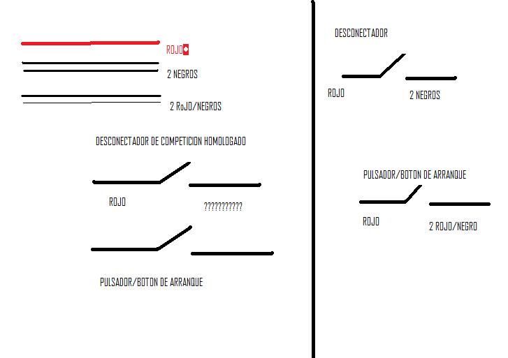

    bueno voy a cambiar el metodo de arranque a ver si el problema viene de ahi
Nombre: ESQUEMA ELECTRICO ARRANQUE.jpg
Visitas: 248
Tamaño: 24.7 KB
    a ver si asi esta bien o me equivoco
