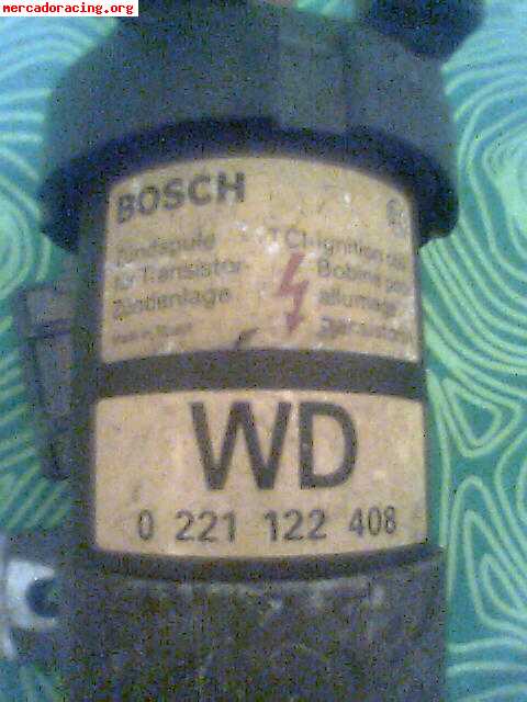

    Buenas...resulta que quiero cambiar el sistema de enganche del distribuidor,de hembra a macho.Ya tengo los nuevos cables y tambien el nuevo distribuidor,pero el nuevo cable que va del distribuidor a la bobina es un una conexion mas pequeña(como para el de la foto).Pero la referencia que pone en esa bobina no aparece en ningun lado.En tiendas on-line aparecen 2 tipos(bosch) y ninguna es esa.Clic en la imagen para ver su versión completa.

    No entiendo que es lo que quieres hacer pero la referencia de la bobina no es esa que pones en la imagen. La referencia viene escrita en el cuerpo de la bobina, aqui lo ves mejor:
    Si no me equivoco la bobina para 8v es codigo WE.

    si cierto...pues esa de la foto que he puesto es WZ O221 122 403 y la que tengo en el coche que no vale para el nuevo cable 0221 122 402 WY

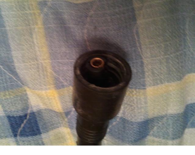

    ok,me refiero a este cable que va a la bobina Clic en la imagen para ver su versión completa.

    La referencia de los cables es ZEF 582 0300890582 y el distribuidor es 0 330 920 301 (VK401)

    Diria que los cables de bujia no son los adecuados para esa bobina y ese distribuidor, busca fotos de los ZEF 665 que te digo en oscaro por ejemplo y fijate que son totalmente diferentes a los tuyos en la zona donde se enganchan a distribuidor.

    ok,gracias,si,me he liado...ya he visto ...esque en el catalogo del kadett no apararece de BERU ZEF 665, solo el ZEF 582 que son los que coji y el ZEF 576 (que tampoco parece que me sirva.... :s)jej
