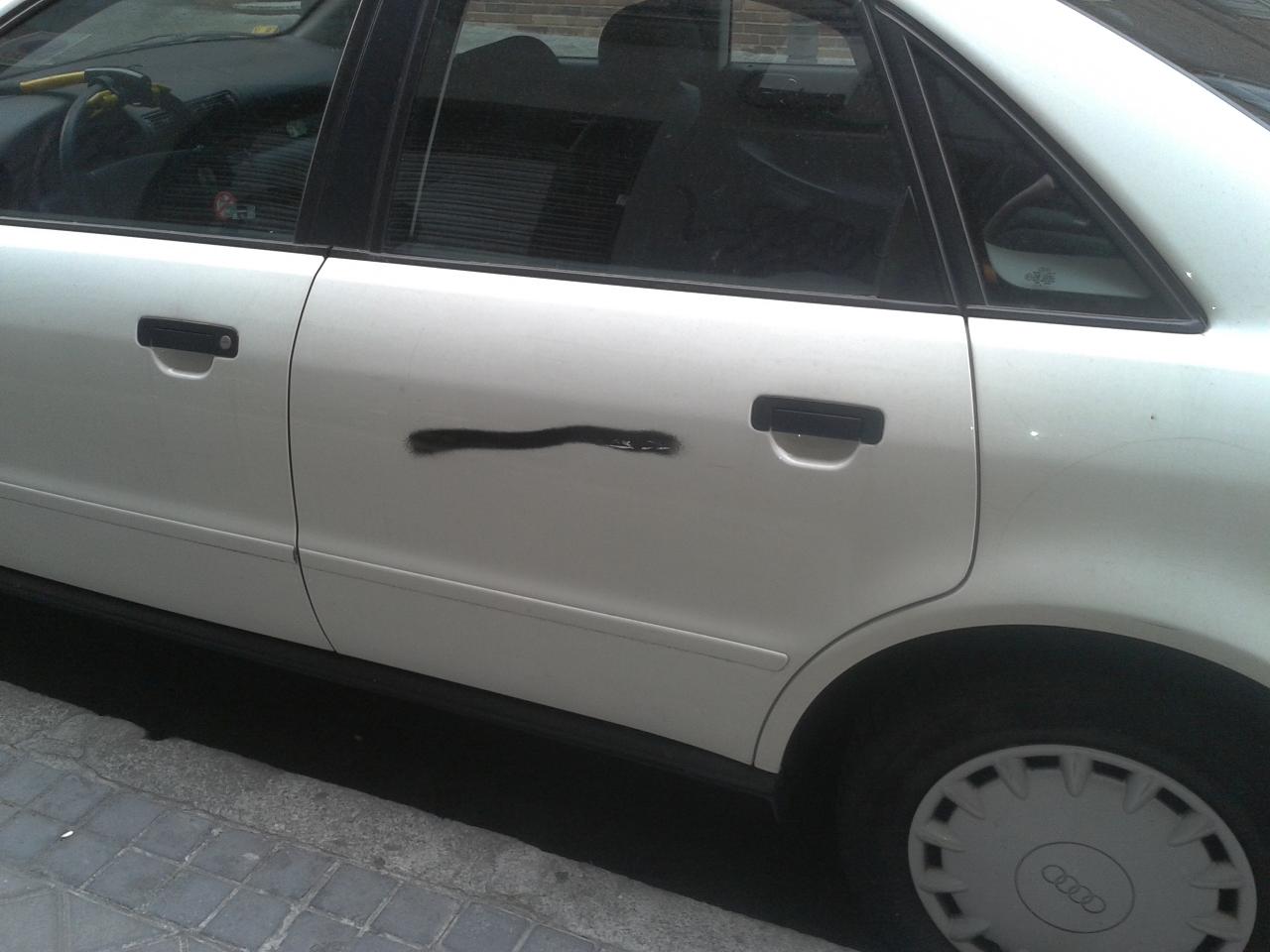

    Hola hace unos dias algun gracioso pinto la puerta del coche de mi padre con spray.
    Quisiera saber si el acrysol es un producto efectivo y no daña la pintura ni la laca de la carroceria y si es tan efectivo como lo plantean, antes de meter la "gamba" en comprar un bote.

    Yo personalmente no me fío de echar productos en la pintura, debido a una mala experiencia. Pulimento y máquina quizás? Como de gruesa es la pintada?

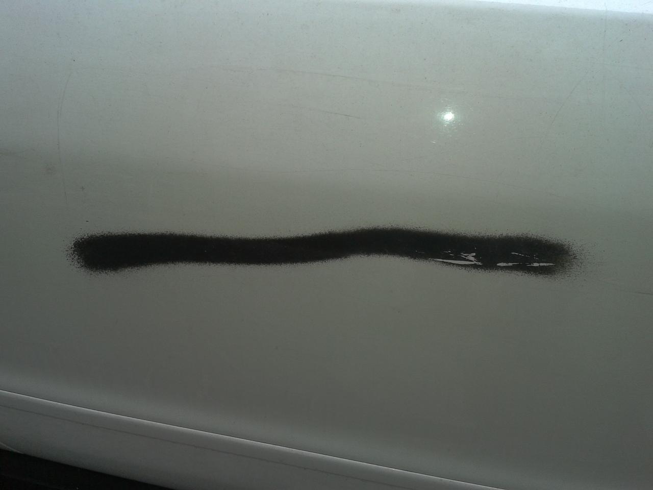

    no es muy gruesa se puede quitar con la uña raspando un pokito

    normalmente con pulimento sale sin problemas, lo mismo que cuando te deja algun gracioso la marca de aparcar

    Y no dañará la pintura????

    Si sale con la uña dale con un trapo con un poco de pulimento, a mano. Saldrá facil

    Pero al aplicarle pulimento no dañará la pintura, vamos que si no será muy abrasiva que afecte a la pintura original del propio coche y elimine el barrniz que lleva encima la propia pintura???

    Por definición darás pulimento solo en las zonas donde hay pintura, y mientras quede pintura que rascar la original del coche está a salvo seguro

    Dudo mucho que dañes la pintura del coche su lo haces a mano con un trapo. Además el coche es blanco, así que más difícil aún!
