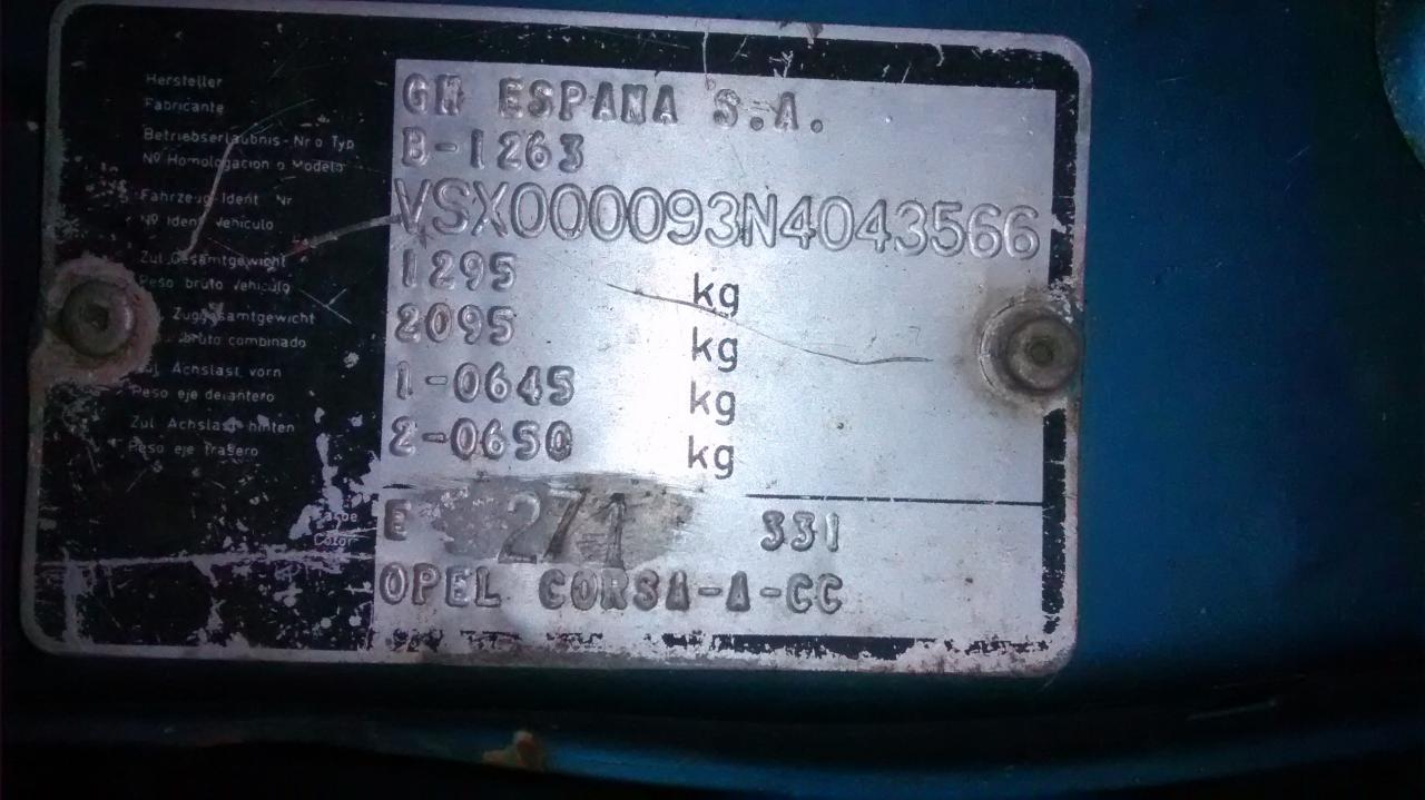

    estaba mirando uno de los que tengo por casa y el pintado de verde turquesa tiene el codigo de color lijado y retroquelado E271 Clic en la imagen para ver su versión completa.

    ¿Por el número de chasis hay posibilidad de saber el color del coche cuando salió de fábrica o solo quedó reflejado en la chapa?
