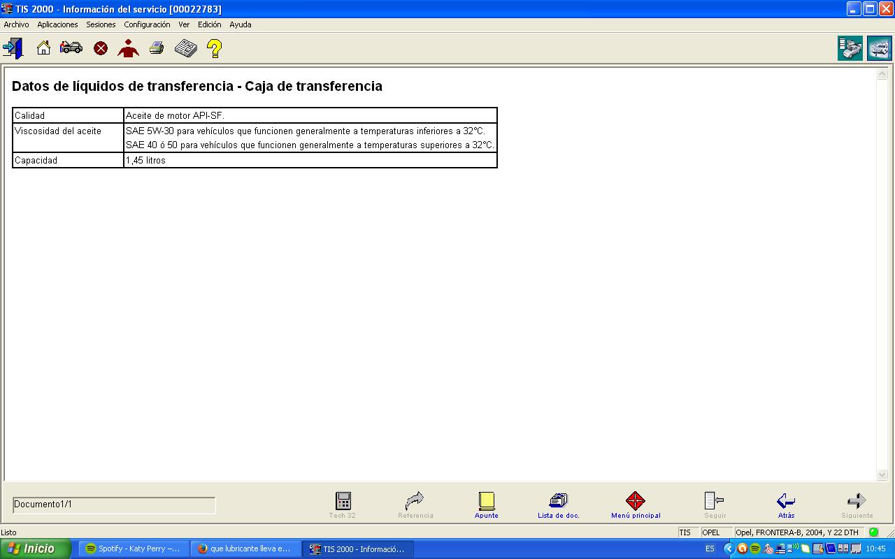

    Yo me he sorprendido pero en el tis pone esto...pero buscando mas he comprovado que este no es el aceite requerido, lo que no se
    donde ira ese aceite y esa cantidad ya que marca 1,45 litros.

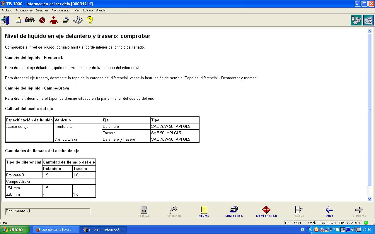

    En la segunda foto tienes la info, para el eje delantero y trasero, cambia el aceite en cuanto puedas con urgencia

    Estas mezclando transfer con diferenciales. El del transfer es el que citabamos antes

    Am......pues mis perdones. pero bueno la info es buena, entonces el transfer si que lleva un 5 30...
    Jamás lo hubiera adivinado xd. Mi transferencia lleva su película propia xd

    gracias chicos por responder he estado unos dias desconectado por temas, al final el transfer si lleva 5-30 pero resulta que el problema estaba en el diferencial delantero que según la opel no se cambia y que es de por vida, lo he cambiado y ahora de coña, gracias.
