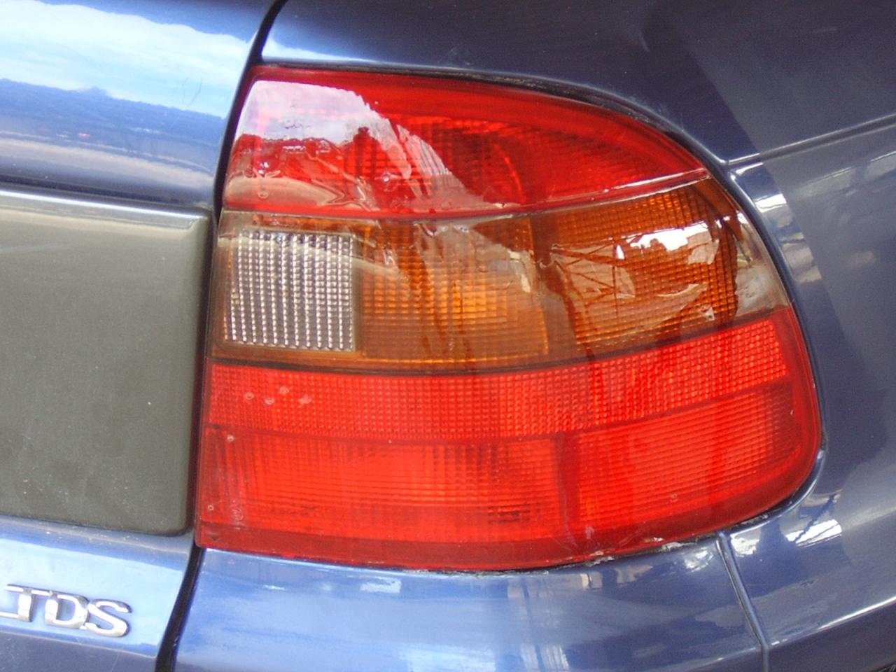

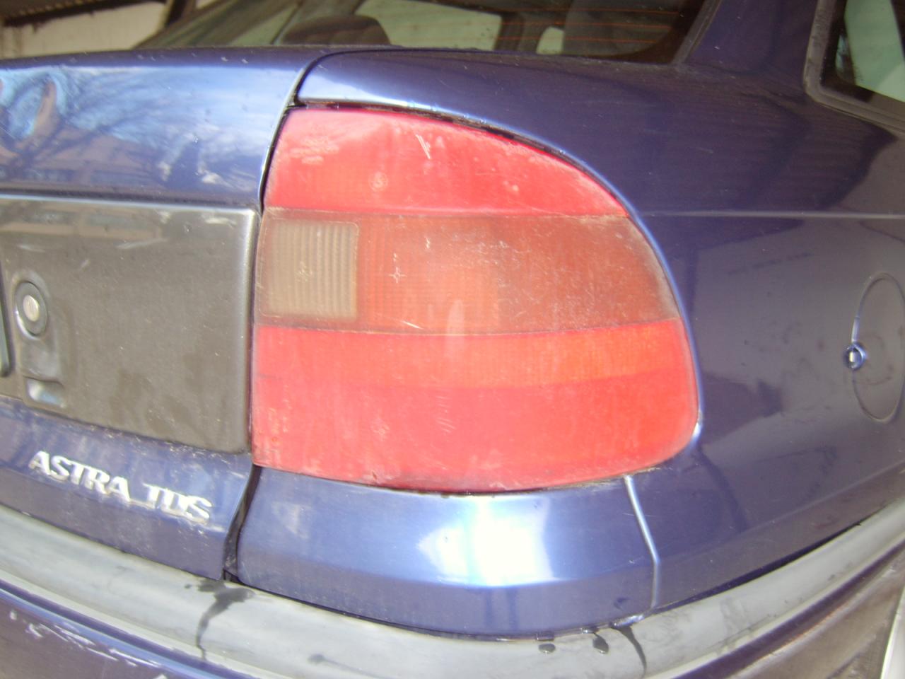

    Buenas, Despues de estar investigando e informandome de como podria recuperar las piezas, hoy he aprovechado y me he metido en faena para intentar recuperar un piloto trasero y los intermitentes delanteros, y la verdad que despues de un buen rato aqui os muestro los resultados:
    Como estaba antes:
Nombre: ANTES.jpg
Visitas: 252
Tamaño: 98.2 KB
    Resultado final:
Nombre: DESPUES.jpg
Visitas: 245
Tamaño: 141.4 KB

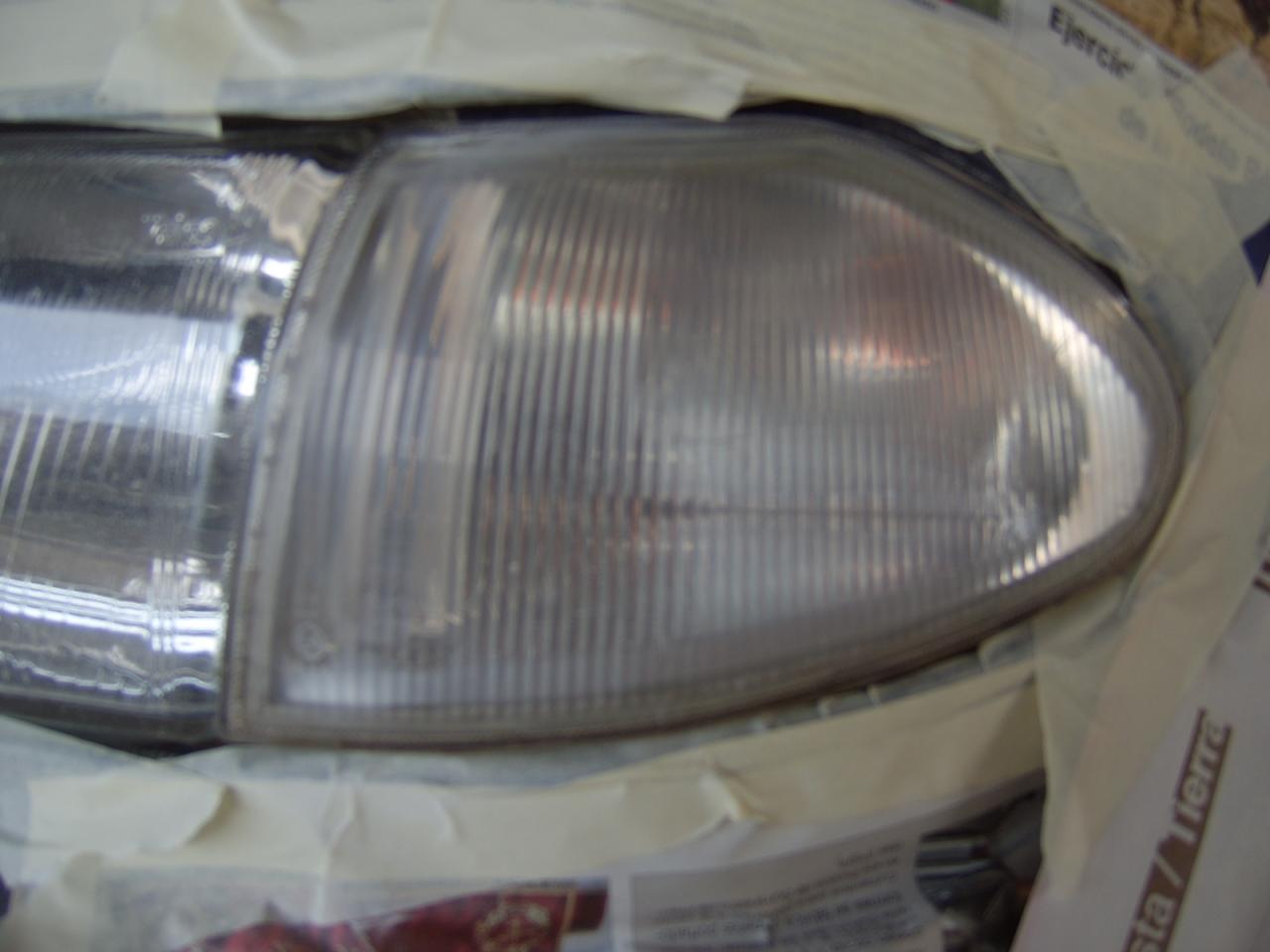

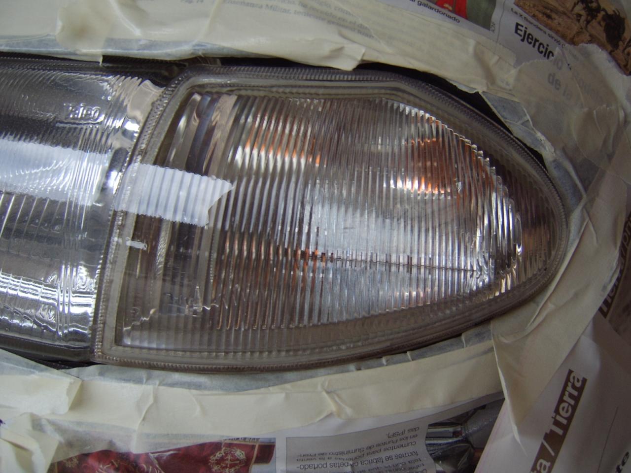

    Y los intermitentes:
    Antes:
Nombre: izquierdo antes.jpg
Visitas: 271
Tamaño: 76.1 KB
    Despues:
Nombre: izquierdo despues.jpg
Visitas: 275
Tamaño: 140.5 KB

    Que los has pulido?
    O los has lijado al agua con lija muy fina.

    buen trabajo, podias explicar un poco los pasos a seguir
    25 Jan, 06
    Astra F GSi
    1,105
    otro que se apunta al tema. Cuenta cuenta...
    29 Jan, 14
    5
    Gracias primero os pongo el material utilizado:
    Cinta de carrocero
    Papel de periódico
    Trapo de algodón (camiseta vieja)
    Trapo de micro-fibra
    Alcohol de limpieza
    Lija de agua de 800
    Lija de agua de 1200
    Lija de agua de 2000
    Pulimento de corte y súper fino ( que me dejo un amigo)
    Laca de protección.

    buen trabajo yo lo hize en un tino y quedo de lujo ademas con la laca te va a tardar mucho mas en aparecer otra vez de nuevo
    Bilbao
    329
    Gran trabajo, ha quedado muy bien, por otro lado, esto es solo aplicable a faros de plastico, y los faros delanteros de kadett con de cristal, creo que el cristal no su puede pulir.
