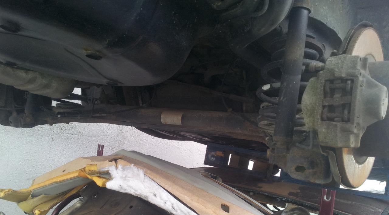

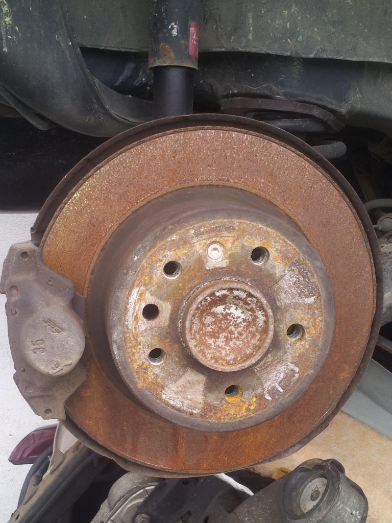

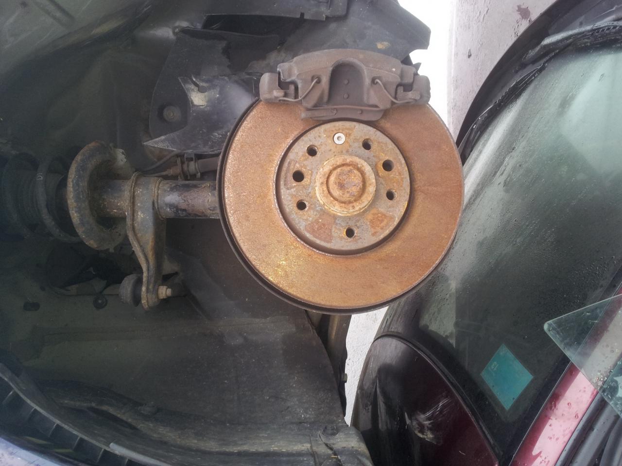

ID: 41659Bueno pues hoy he estado mirando en el desguace y había un saab 93 2.0 dti q por lo q diría yo el puente trasero es el mismo q kadett y astra, y si no sólo los bujes q me es indiferente, mi pregunta es para los frenos de alante el estriado de la transmisión será diferente? Valdrán las manguetas completas quitar y poner? Si tengo q cambiar sólo el buje como lo soléis hacer? Os dejo unas fotos . A ver si alguien me puede echar una mano. Gracias
