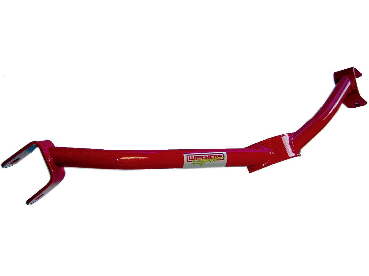

    Estaba buscando barras para rigidizar un poco el tren delantero del Corsa. Estoy interesado en encontrar una barra inferior de refuerzo y encontré esta:
    http://www.fk-shop.es/Kit-de-suspens...zo%20corsa%20a
Nombre: fahrwerksstrebe-stahl-vorn-unten_2.jpg
Visitas: 447
Tamaño: 38.5 KB
    La forma no me termina de convencer. Por el medio tiene una mordedura para pasar el escape ya que pasa a la misma altura pero no me da confianza de que de mucha rigidez. Alguien tiene puesta una de similar? Hay algun otro modelo de otra marca?
    Un saludo!.
    Yo tenía una sin esa forma tan rara puesta y nunca me dió problema, pero la quité porque el coche iba demasiado bajo y la distancia al suelo de la barra no me daba mucha confianza.
    17 Feb, 13
    Ordal
    59
    Mi corsa aún no esta muy bajo y creo que me lo podria permitir, pero cuesta bastante encontrar una a la venta de segunda mano!!
    pues hombre, eso dará rigidez de por si... mejor que nada es, desde luego... pero fuera asi, o fuera de otra forma, tampoco te pienses que va a ser la panacea...
    17 Feb, 13
    Ordal
    59
    Ya... lo digo porque que haya una interrupción en medio de la barra parece que tenga mucha tendencia a doblarse (elásticamente). Mejor que nada seguro que si. Queria saber si alguien sabe de algun otro modelo sinó terminaré pillando esa jeje.
    Un saludo!.
    Sierra Morena
    169
    Curiosa, aunque yo estas barras a menos que el coche sea para competir no soy muy partidario de ellas, a poco que bajes el coche el enganchon está asegurado, y ya si va como mi tr diréctamente se quedaría pinchado en un periquete xD
    Swapeando corsas desde 2010
    05 Dec, 13
    106
    yo las veo muy peligrosas ya que como enganches adios medio coche yo diria que para circuito ok pero para el dia a dia.....
