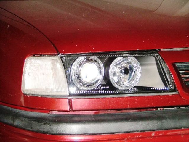

    Exacto Gus, intermitente independiente, con bombilla anaranjada. Y las ópticas de los faros de vidrio extra pesado, xDDDD. Plug&play, pero regulación de altura manual.
    Y viene incluido un cableado con un relé y un fusible que me parece que es para ponerle xenon.

    Pero si originalmente llevas regulación electrica se le pueden poner.... por lo menos los mios que son unos depo, solo hay que desenroscar el mecanismo manual y enroscarle el electrico de los faros originales...

    Tienes razón, pero hay que forzar la pieza blanca de plástico que te marco en la foto. Ahí es donde encaja el vástago de la regulación de altura. Y sólo de pensar que se partan las pestañas me...no quiero ni pensarlo, xDDD.
    [IMG][/IMG]
    Así que primero experimentaré con las 2 parejas de faros originales que tengo, una pre y otra restyling.
    [IMG] Uploaded with ImageShack.us[/IMG]
    A sí que primero experimentaré con las 2 parejas de faros originales que te ngo, una pre y otra post-restyling.
    No me acordaba de la especie de rotula esa... No recuerdo si la saque a lo bestia o abrí las pestañas con algo... En todo caso no tuve problema
    Habrá que darle un poco de mistol antes de nada, ya os contaré...porque quiero motorizar los angels.
    También son unos DEPO los que me han mandado los de FK.
    Última edición por manolosabio; 21-10-13 a las 15:54
    Montados y funcionando (sin motores), y el mes que viene...I.T.V.
