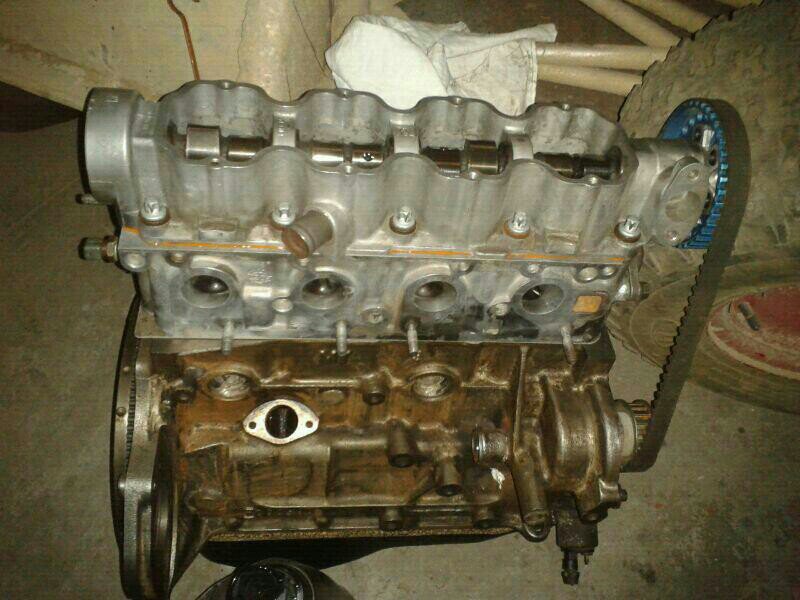

    25 Feb, 13
    230
    Eso estaba hecho tambien no tan preciso estiramos el muelle un poco
    Enviado desde mi GT-I9300 usando Tapatalk 4
    25 Feb, 13
    230
    Es del dia que se armo
