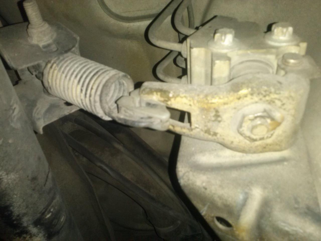

    El otro dia poniendo un don silencioso que compre hace poco, aproveche a que estaba debajo del coche y mire el repartidor de frenada del puente trasero pero mi duda no se soluciono, ya que tenia el coche levantado, y el puente no estaba apoyado y igualmente el muelle tenia recorrido no estaba tenso, me gustaria saber cual es la forma correcta del muelle tirante sin fuerza no se,,,me gustaria solucionarlo...
    Tambien le puse hace poco unos koni con muelles vogtland, aunque antes de cambiar la suspension ya me habia dado muchos sustos =(.
    De antemano gracias subo una foto de mi repartidor de frenada

    Yo lo que digo es que el repartidor de frenada que esta en el puente trasero, debe tener una posicion o algo, ya que a mi no se cual es el motivo se debe accionar solo, o frenarme las ruedas traseras, ya que si el muelle se contrallese el coche se frenaria, solo que eso deberia de pasar cuando llevas mucha carga, o no lo entiendo...
    Se que asi no esta bien, y queria una solucion. En el manual del taller, solo explica en el caravan, no explica del flashblack, y para mas dudas mias, si llevo el abs sin activar no se me va, simplemente quitandole el sensor de las ruedas delanteras.Un dolor de cabeza para mi gusto.

    Esos compensadores suelen dar muchos problemas cuando bajas el coche (Muelles cortos como tienes tu) lo raro es que ya te lo hiciera antes. Es una especie de regulador de frenos traseros variable, a mucha carga (coche bajo) abre más el paso para que al accionar tu el pedal, frenen más las ruedas traseras que si vas sin carga (coche levantado)
    Los demas modelos esto es fijo, si llevas discos va tarado a 3/20 y si llevas tambor a 3/40 creo....
    El tema es que este no acciona nada, es una especie de grifo que abre y cierra el paso de hidraulico a los bombines traseros, por lo que si te ha dado problemas siempre, bamos a ampliar la busqueda y suponer que esto está bien, y pensar qué más puede ser, ya que me parece muy raro que se te vaya el culo sin frenar.

    Tanto los discos ni las pastillas de atras se las he cambiado desde que lo compre pero xk de momento para ir tirando me valen, y de echo ahora que lo mencionas el coche levantado sin carga, el muelle esta suelto sin ningun tipo de resistencia, ahora con carga bajado la tiene igual no tanta diferencia pero tenso no esta,,,, quiero decir no sera que por no estar tenso y cojer una curva de izquierdas ( ya que es para el lado que se me va siempre) se pueda mover y travarme frenos traseros un nada y sea el motivo de que el coche se barra.

    Si el muelle del compensador no esta tenso es que lo han estirado para que el trasto no abra, va en la posicion de descargado siempre, por lo tanto fijo a el tarado que tenga para poca carga, frena lo que te dice el de la itv que frena.

    Eso no tiene sentido, el repartidor solo modula la fuerza de frenada, si no frenas da igual en que posicion esté el repartidor.
    Que tengas los muelles sueltos al levantar el coche quiere decir que llevas muelles cortos y amortiguadores para muelle estandar

    Si tubiera una rueda mirando pa cuenca, no daria el equilibrado ni me pasaria itv creo yo, el muelle no esta estirado pero como bien se ve en la imagen que puse, el muelle tiene varias posiciones, se puede ajustar manualmente, de echo, como bien dije se puede desactivar, simplemente qutandolo pero supongo que si el coche lo trae es para llevarlo no para anularlo. Que sera lo que termine por hacer anularlo y me dejo de historias...

    Tu cres? Si tu coche lo tiene prueba, enciende el coche sin freno de mano levantas el culo del coche y justo encima del puente tienes el dichoso muelle, tira de el hacia delante y la rueda que tengas levantada se frena!! Comprovarlo...
