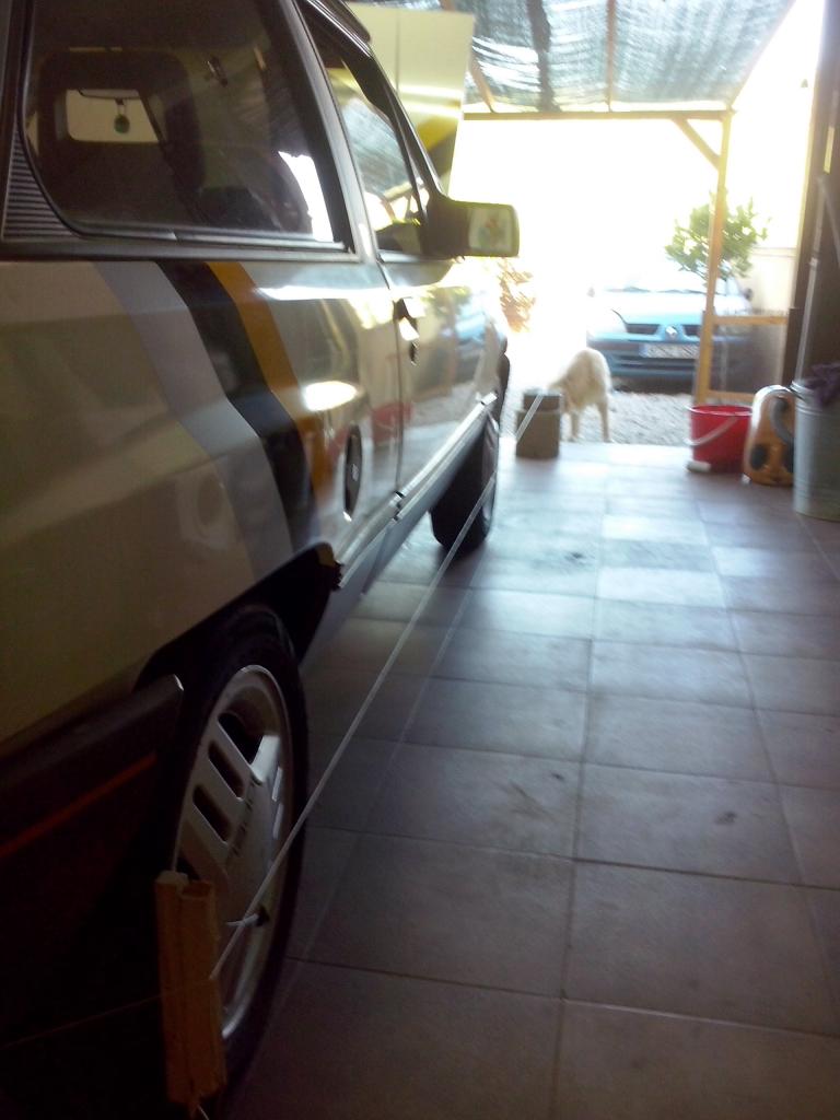

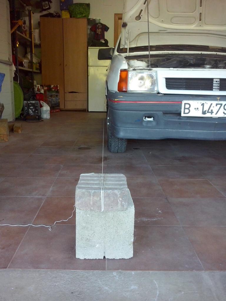

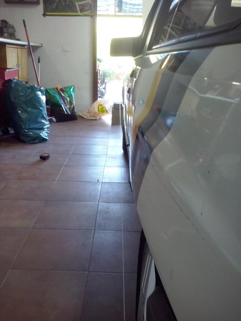

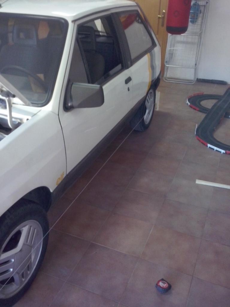

    Coger el corsita e ir a los chinos + o - 1euro de gasofa, comprar en los chinos una cuerda de obra, 75centimos,poner las cuerdas y coger el metro ....pues mi diversión ,como a quedado el corsa ...no tiene precio si esto de la crisis nos hace ser mecánicos ,paletas,fontaneros, chispas ,siempre es bueno aprender algo cada dia.Pero lo cierto es que a quedado perfecto ,el volante recto y ahora se nota asentado en la carretera ,y no es nada difícil de hacer.Me e ahorrado 42 euros que me pedían en el norauto .
    19 Jul, 14
    23
    Os pongo unas fotos de como lo hice Clic en la imagen para ver su versión completa.

    asi se lo hago yo al mio desde hace años.
    curiosamente,me fui un año a pasar itv despues de alinear a maquina y estaba tan mal que se salio de la linea...
    mientras esperaba a la prueba de gases,saque la garrafa de 5 litros de agua y la cuerda.. se quedo con 1 metro de desalineacion.
    por algun sitio tengo esa hoja de itv.
    los que estaban alli,fliparon un poco..
