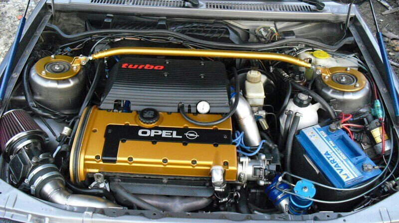

    como dice kv6 el vectra a y calibra no tienen tornillos de copela, a diferencia de astras y demas,por otro lado las barras omp no anclan como la mayoria de barras de torretas "abrazando" la copela, sino en lo que seria la torreta del chasis,y siendo regulablr es posible que si valiese si la diferencia de dimensiones entre ascona y vectra no es muy diferente.
    una foto de internet para explicarme mejor:
