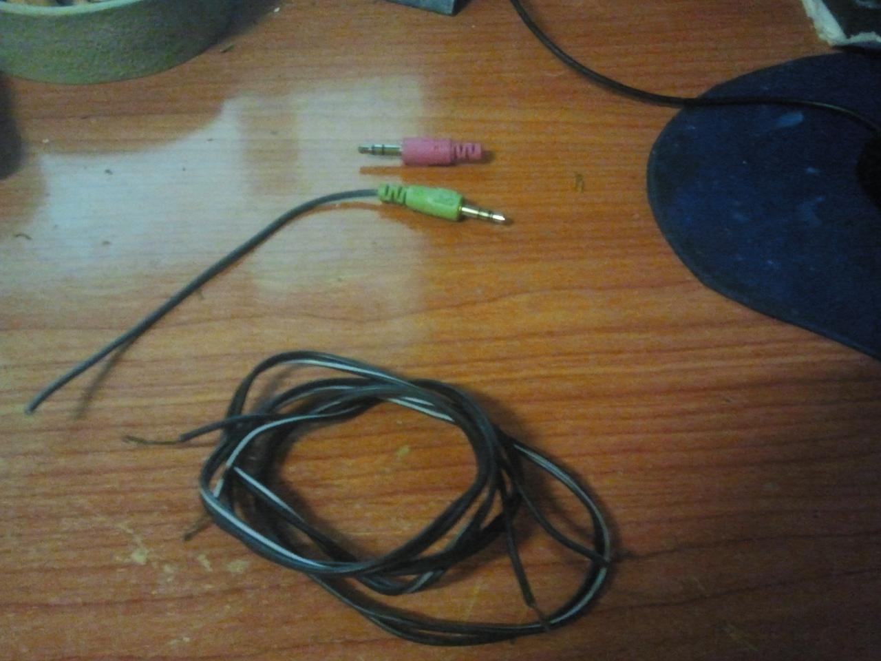

    materiales a usar:
    dos clavijas de cascos o lo que tengais a mano
    un soldador
    estaño
    cinta aislante
    pistola de silicona
    cable de audio

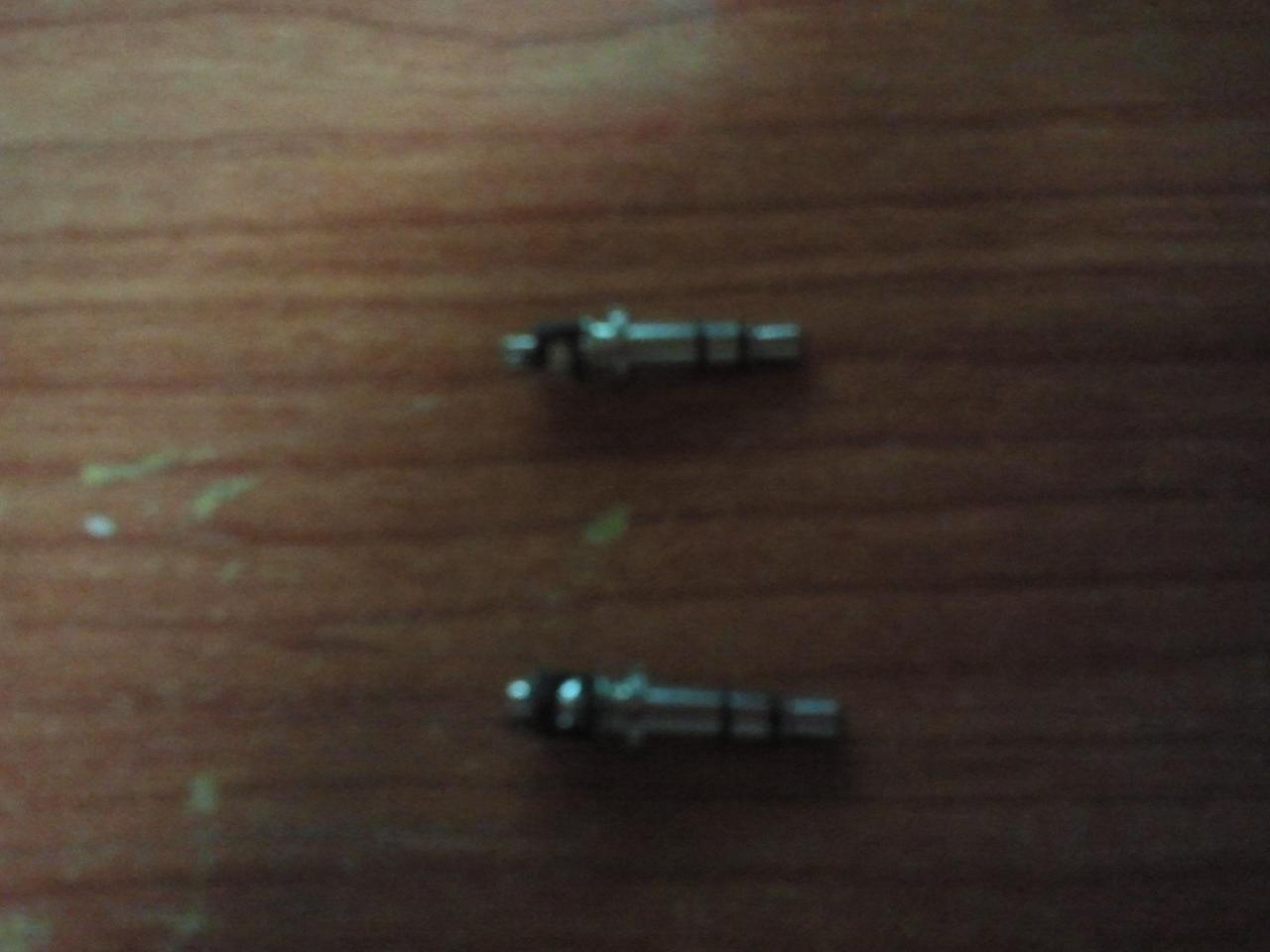

    bueno comencemos,empezaremos por quitar el plastico que rodea los conectores de los cascos,dedajandolos pelaos

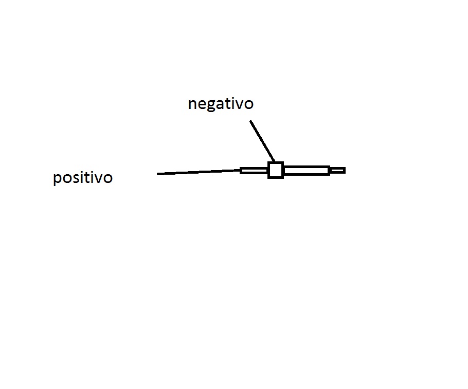

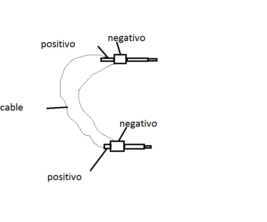

    siguiente soldaremos los dos extremos de los cables uno positivo y otro negativo de esta manera,con el otro conector haremos lo mismo,

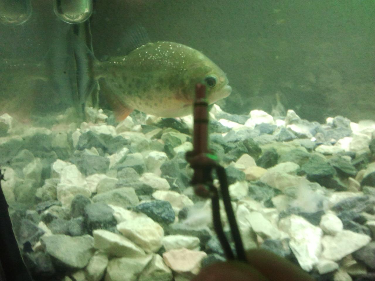

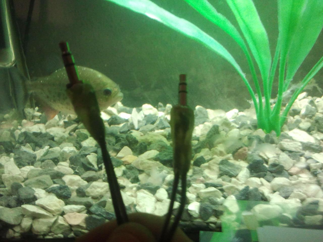

    por ultimo para aislarlos bien los rodearemos con un poco de cola o lo que se os ocurra
Nombre: 2013-11-29 01.15.08.jpg
Visitas: 262
Tamaño: 129.8 KB
    i ya tenemos listo nuestro cable para conectarlo a nuestro aux y poder poner el movil o lo que sea funciona bien yo ya lo e probado,espero que os sirba cualquier duda preguntar,un saludooo¡¡¡

    Lo tengo todo menos el pez, ¿es necesario? Jajaja.
    No de verdad buena info habra gente que no lo sabia
    Esta bien, pero no es más rápido y fiable uno de los chinos? O si no te fias de la.calidad en cualquier tienda tipo carrefour o media markt (por ejemplo) hay, pero esta guay, un saludo
    25 Feb, 13
    88
    tenia cascos rotos por casa y me puse ha hacerlo d momento va bien ajaja,hombre la priraña viene bien por la luz del acuario pero siempre podes usar una lampara sale mas barato jajajajajaja.
    porque hay tan pocos vectras en el desguace ultimamente??y muchos en la calle? ya se an dado cuenta de que es un coche inmortalll
    15 Oct, 13
    215
    Vaya tambien tengo acuario me va a faltar el pescao ese xD jajaja
