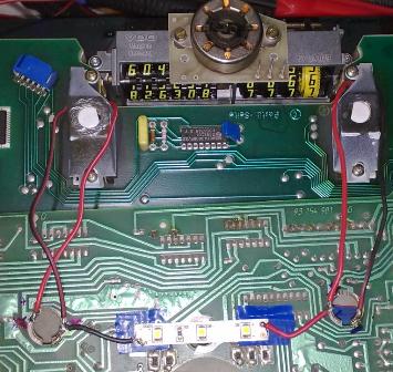

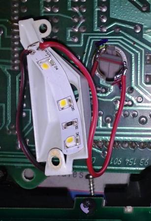

    El LCD tiene una de las halógenas fundida. Yo se las quité y le puse leds, que seguro que consumen y calientan menos:
Nombre: 17082012758bb.jpg
Visitas: 259
Tamaño: 27.4 KB
ID: 41806 Clic en la imagen para ver su versión completa.
Nombre: 1708201276dert1.jpg
Visitas: 248
Tamaño: 34.0 KB
    El volante del Beauty no le favorece mucho, es otra de las cosas que le cambié al mío, y le puse uno de Vectra GT.
    Ahora a restaurarlo poco a poco. Lo importante, que es el motor, parece que te va muy bien.
