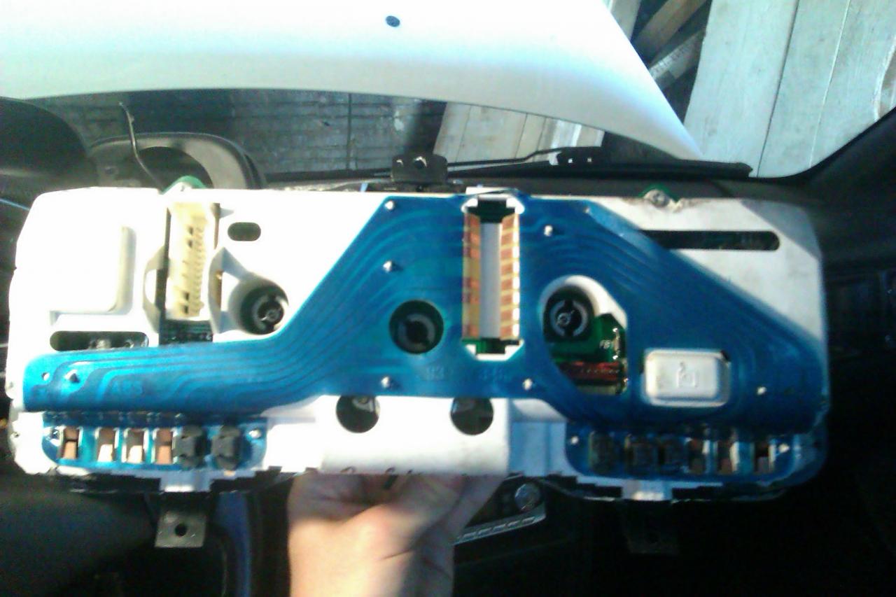

    Que tal!? me presento con mi Calibra del 91' 2.0 16V C20XE con sus 150.000km y casi como el primer dia, jejeje.
    De todo esto que hablaré previamente ya busque información aquí y en otros foros, pero no me queda nada claro. Mañana mismo colgare fotos de todo lo que exponga a continuación.
    A ver si alguien puede ayudarme, he adquirido el LCD cuadro digital del Kadett,
    http://www.ebay.es/itm/Lcd-Digital-T...item4d104a8a67
    como veis, amoldado a la forma del Calibra, bien; ademas dos conectores el X9 ( 16 pins ) y X8 ( 26 pins ) los dos conectores con sus cablecitos,
    el transductor ( que se supone que va al cambio de marchas, por el tema impulsos para marcar bien la velocidad ) y instrucciones de montaje en alemán no muy claras, al menos para mi.
    El cuadro LCD del Kadett solo permite dos conectores el X9 y X8. Al desmontar el del Calibra me he encontrado 3 conectores:
    Un conector idéntico al X9 ( 16 pins ), otro como este pero de ( 12 pins ) y uno diferente y mas pequeño al lado del cuentarevoluciones.
    Alguien que sepa como montarlo?.....Mañana subiré las fotos necesarias!, estoy en ansias de montarlo! jejej
    Gracias y felicidades x el foro!
    fotos: 1-2 foto: Cuadro LCD Kadett para Calibra
    3-4-5 foto: conectores con sus cables X8 , X9 y transductor.
    6-7-8 foto: Cuadro original Calibra, conectores de detrás del cuadro.
    [/ATTACH]Clic en la imagen para ver su versión completa.

    Solo hay que comparar ambos esquemas electricos e ir cotejando cable a cable
    10 Aug, 13
    2
    Hola kike_gsi8v , pues hasta ahora no empezado a mirar para conectar el cuadro LCD al Cali, tienes los esquemas electricos de los que m hablas?...
    lo que veo es que al cuadro LCD solo hay dos sitios para conectar y como ves en la última foto del Cuadro del Cali tengo 3 conectores de los cuáles 1 si que encaja ( X9 - 16 pins) pero los otros dos no. De estos dos es de dónde tengo que cortar y empalmar los cables al conector
    ( X8 - 26 pins , 4º foto)?...o me pierdo algo?......gracias de antemano!
    05 Feb, 06
    1,714
    Ese conector que te sobra es de check control. En kadett ese check va en el salpicadero por separado. Asi que de buenas a primeras te quedas sin check.
    Si lo que esperas es encontrar un manual que te diga cable por cable como conectar olvidate. Encontraras bricos orientativos de los colores de los cables, por ejemplo, en el teamcalibra026 puedes encontrar un brico bastante completo acerca de esto.
    Los esquemas, en www.vectra16v.com
