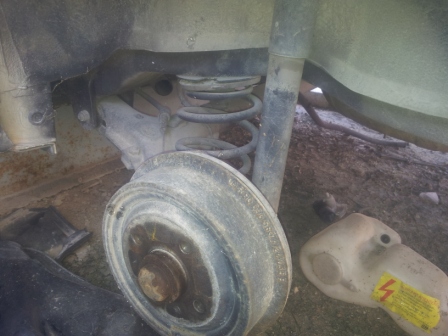

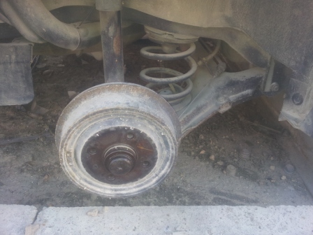

    Vale de acuerdo es que estoy buscando un puente para montarle al culón y en un desguace tienen uno y me parece que es tambor, pero como no tengo ni **** idea, he estado mirando imagenes de puentes traseros de discos y no se parecen en nada a los que me ha mandado los del desguace o le falta la mitad de las piezas o es que soy Hans topo jejeje Pero ya lo sé para un futuro.

    ojo que son Disco / tambor. freno de disco para el frenado de "pie" y tambor para el freno de mano, pero vamos, que el disco se ve, el que has visto en el desguace que coche es ?

    El modelo supuestamente es un GSI 1.8 8v.
    Las de arriba son las imagenes que me mandan.

    tamboracooos, será un 8v kadett.
    te vendo mi puente de tambores barato barato XDD

    No estoy tan ciego como parece, menos mal ya pensaba que tenía que ir al oculista jejeje, pues nada a seguir buscando, gracias tio.
    Comentar que es muy importante comprar el puente con discos y pinzas, y el cable de freno de mano!!! desde la unión con la palanca hasta ambos bujes del puente.
    Tambien que si es de astra 16 tiene una barra de torsión que el 8 no trae.
