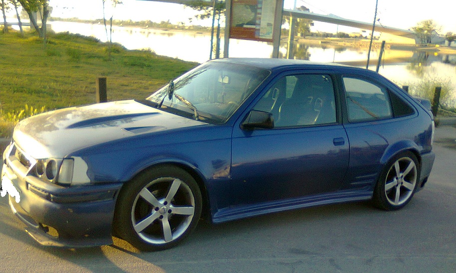

Nombre: Gsi riu.jpg
Visitas: 546
Tamaño: 221.0 KB
    Te parece lo suficiente bajo Jose,al subir y bajar del garaje rozo siempre y los bordillos me los miro de lejos jeje,un saludo.
