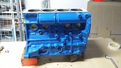

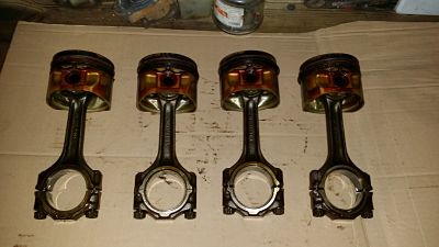

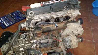

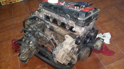

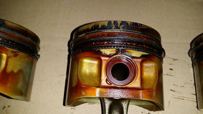

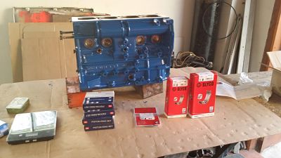

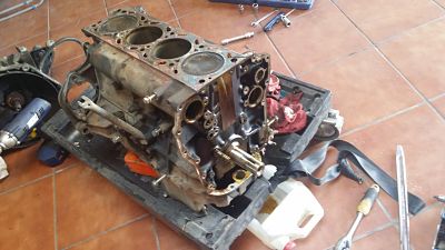

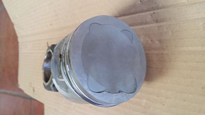

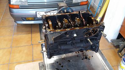

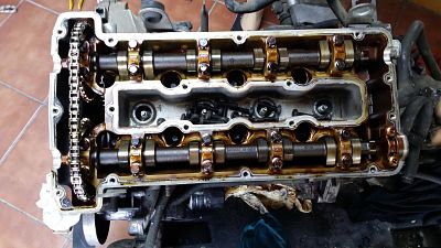

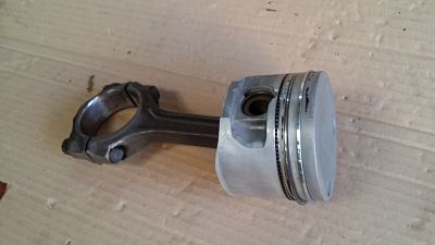

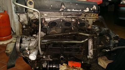

    Bueno pues por fin le echo mano a este motor.Esto avanzara a medida que tenga billetes en la cartera.jeje.El astra le ice desde cero y le monte entero en casa pero el c20ne no anda,ejej.Total e escojido este motor para intentar acer un coche con muchas posibilidades.
    Lo primero a sido desmontar el motor y limpiar todo.Ahora ya tengo el bloque casi listo y estoy puliendo y equilibrando bielas.En cuanto acabe con ello empezare a montar el bajo motor.Hoy ya e recibido casquillos y segmentos y seguiremos poco a poco a ver como se da.jeje.

    Puestos a desmontar...
    Te has planteado, eliminar los árboles contrarrotantes que lleva?
    http://www.uksaabs.co.uk/UKS/viewtopic.php?f=3&t=78937
    Es una forma de "aligerar" el motor, según dicen la respuesta es mas inmediata.
    No lo veo en las imágenes, otra pieza a eliminar es la placa calefactora(no todos la llevaban):
    Restringe la entrada de aire, no aporta nada..

    Hola Da95 si si los contrarotantes ya esta el tornero realizandome dos piezas de aluminio para meter en su lugar y no perder presion de aceite por sus engrases,ejje.Y lo de la placa calefactora el mio no la lleva o vamos si la lleva ni me enterao que la tiene,jejej.Luego lo mirare por si esta pegada al colector y no me enterado que ay todavia no e llegado a limpiar.Muchas gracias por tu consejo.Un saludo.

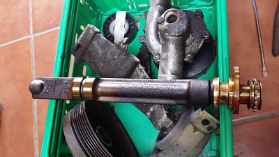

    A ver si le sacas unas fotos a los contrarrotantes y su sitio, que no me hago a la idea de donde y como van, siempre he tenido curiosidad.
    04 Mar, 13
    79

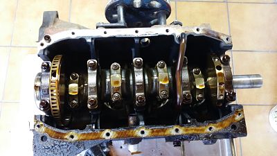

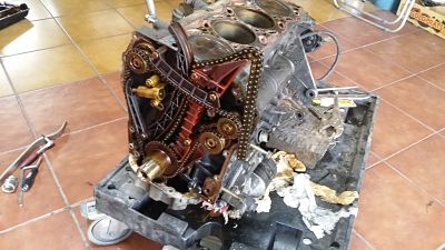

    Aqui te dejo dos fotos una del contrarotante fuera y en la otra si te fijas se ve donde estaba metido.Espero servirte de ayuda.Un saludo

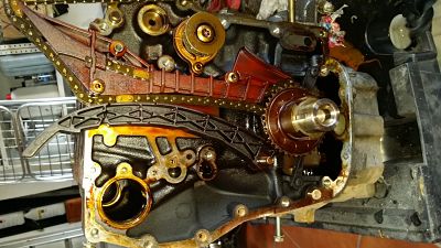

    Vale, y la cadena de los contrarrotantes, mueve más cosas??
    Estorba el dejarlos dentro momtados? pero sin cadena, igual digo una tonteria... pero veo que hay uno en la parte delantera del motor y otro en la trasera.
    Veoq ue hay una tercera polea, a parte de la del cigueño, que se mueve por esta cadena....
    04 Mar, 13
    79
    La cadena de los contrarotantes es aparte osea solo mueve los contrarotantes.Yo los quito porque cada contrarotante pesa 2kg si quito todo estoy rebajando peso que bastante pesa ya el motor.Yo en el lugar de los contrarotantes estoy haciendo en el tornero dos piezas de aluminio con las medidas del contrarotante para que ajuste en los apollos donde iva y asi condeno el engrase y no pierdo presion de aceite.En cuanto me los aga el tornero os pongo unas fotos.Un saludo.

    Una pregunta¿que función tienen los contrarrotantes para que sean prescindibles?madre mía 2kg!!!Un saludo
    04 Mar, 13
    79
    La funcion de los contrarotantes es equilibrar y que no vibre el motor.Para que te agas una idea a ver si se explicarme es como los plomos q te ponen en las ruedas para que no te tiemble la direccion,no se explicarme muy bien no se si te abre quitado la duda.Un saludo.
