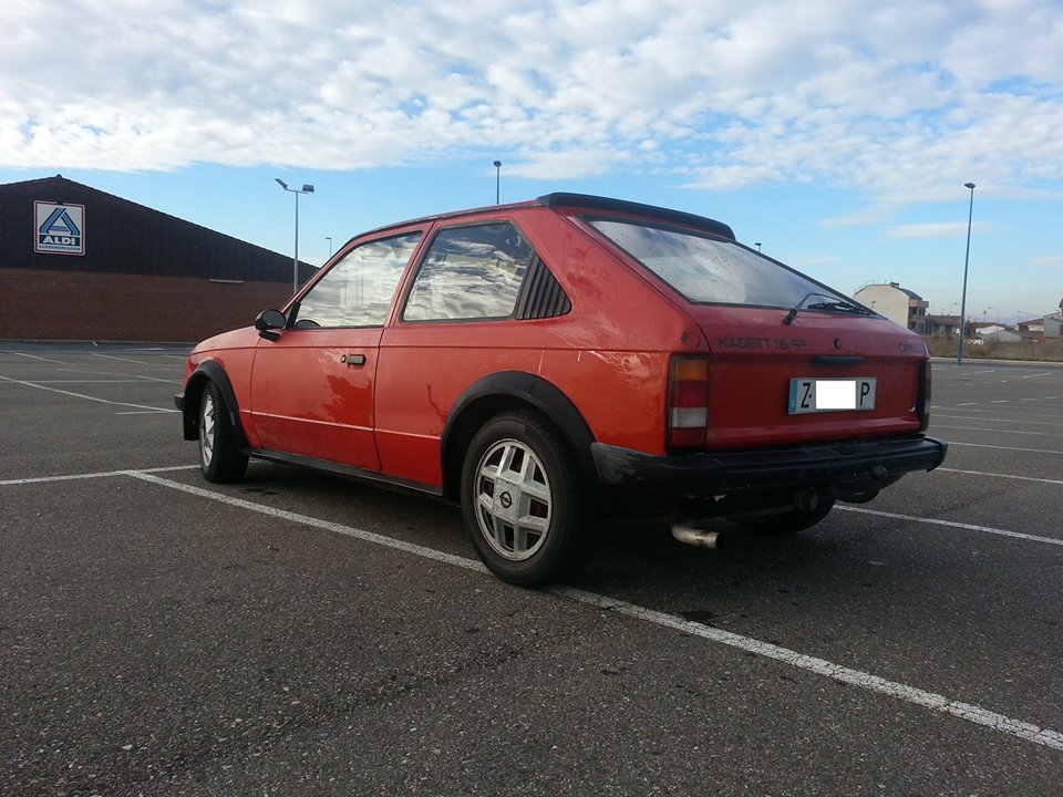

    Algunos ya conoceis mi Kadett D 1.6 SR de 1982 ya que estaba mal de chapa ha tocado pasar por chapa y pintura que no solo se quedará en un pintado:
    - Saneamiento de chapa y pintura ( el coche esta feo pero no tiene oxidos quitando un par en unas aletas traseras que ya esta pedido el kit de reparacion.
    - Montaje de arco trasero.
    - Montaje de nueva suspension y muelles.
    - Cambio de frenos delanteros de astra gsi y atras cambio de tambor a disco
    - Repaso de instalacion electrica
    - Repaso de interiores
    Más o menos esto es lo que se hará de esta tacada ademas de la homologación completa de mecanica solo hay que repasar la carburación y un par de retoques más.

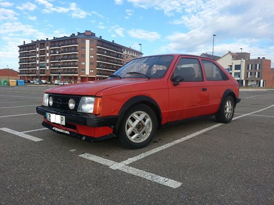

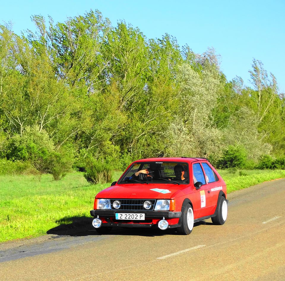

    Asi es como estaba cuando lo compre hace casi un año
Nombre: 971528_10152105481422733_763027297_n.jpg
Visitas: 511
Tamaño: 53.9 KB
ID: 48003Clic en la imagen para ver su versión completa.
Nombre: 1507724_10152105480452733_1609358878_n.jpg
Visitas: 466
Tamaño: 138.5 KB

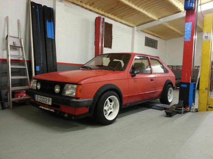

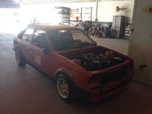

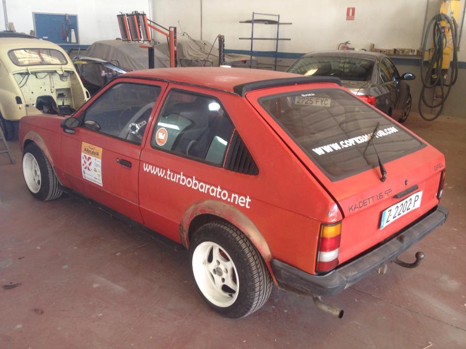

    Asi un par de semanas más tarde
Nombre: 1491754_10152390924287733_199481371078829498_n.jpg
Visitas: 496
Tamaño: 261.8 KB
ID: 48005Clic en la imagen para ver su versión completa.
Nombre: 1513213_10152108008232733_125426740_n.jpg
Visitas: 497
Tamaño: 55.9 KB

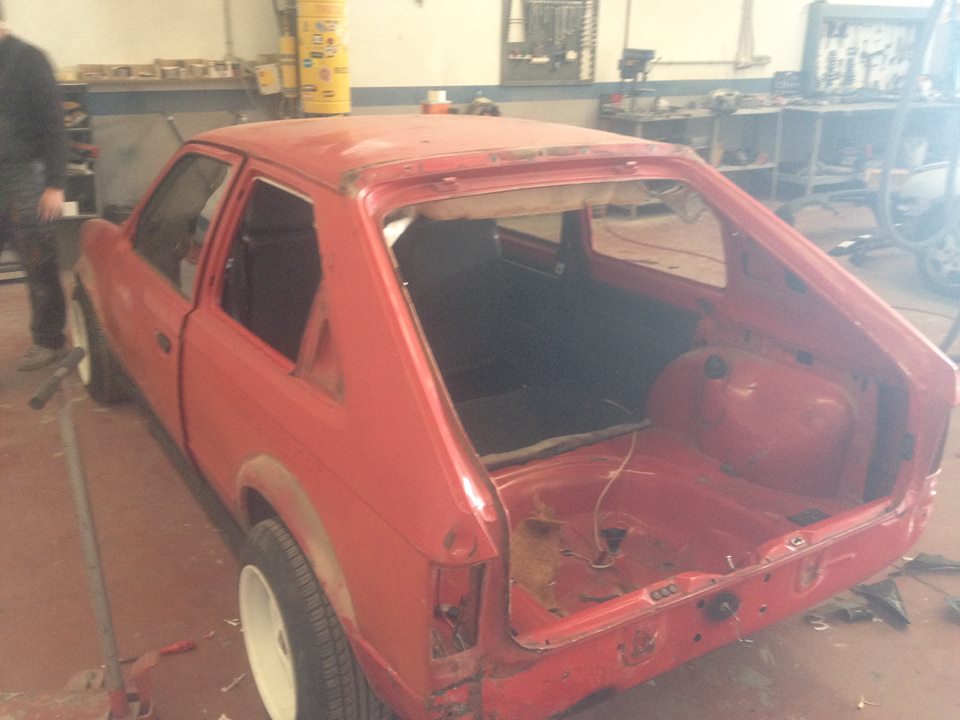

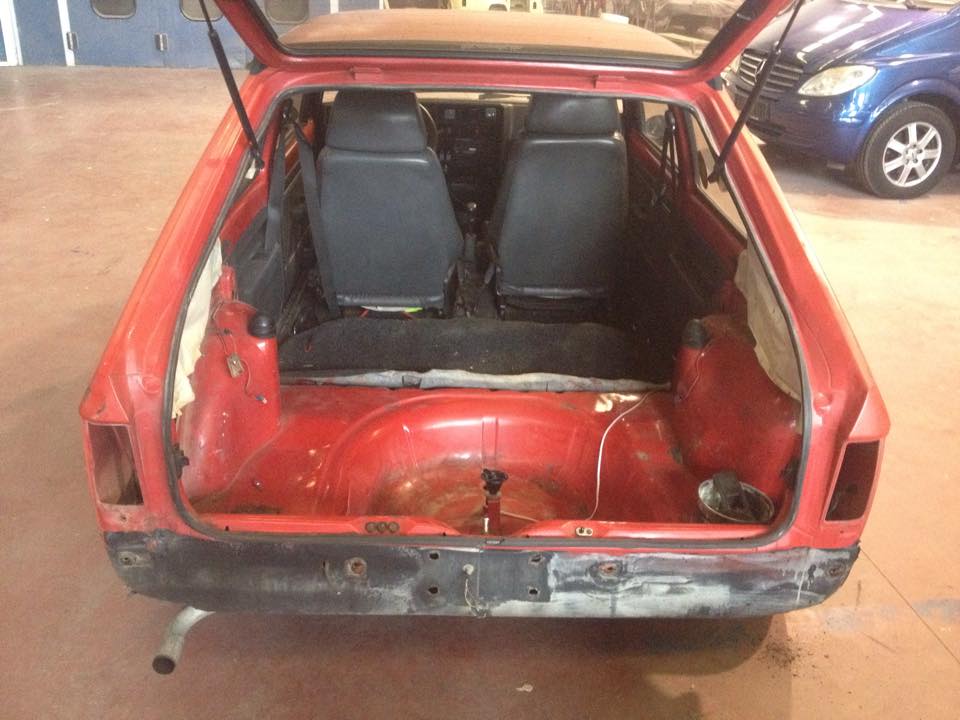

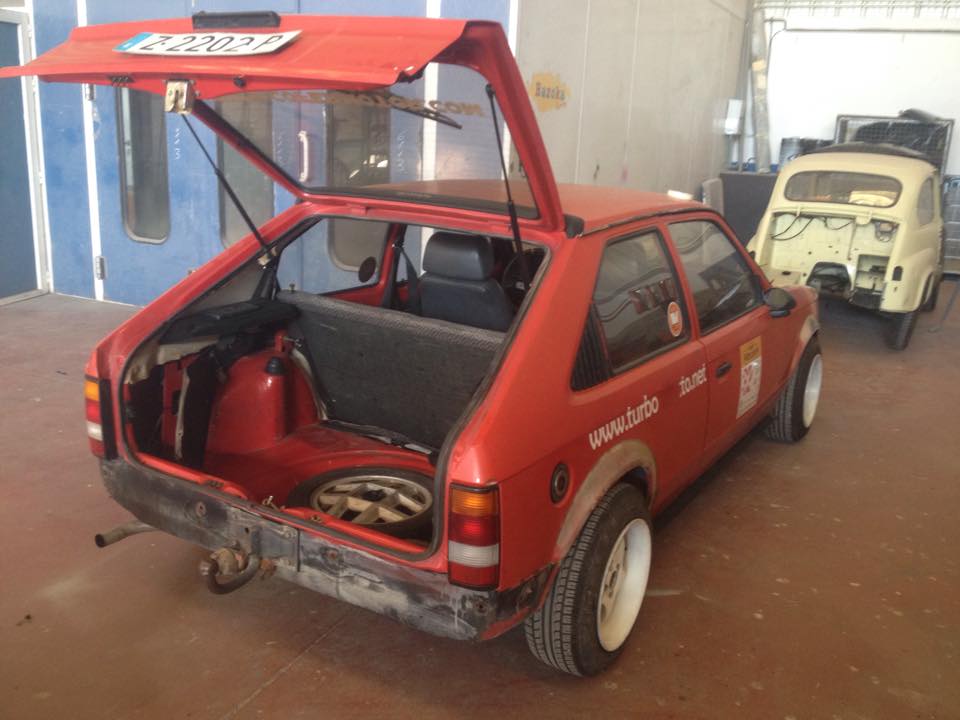

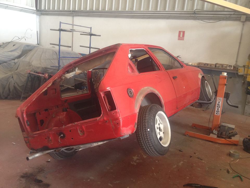

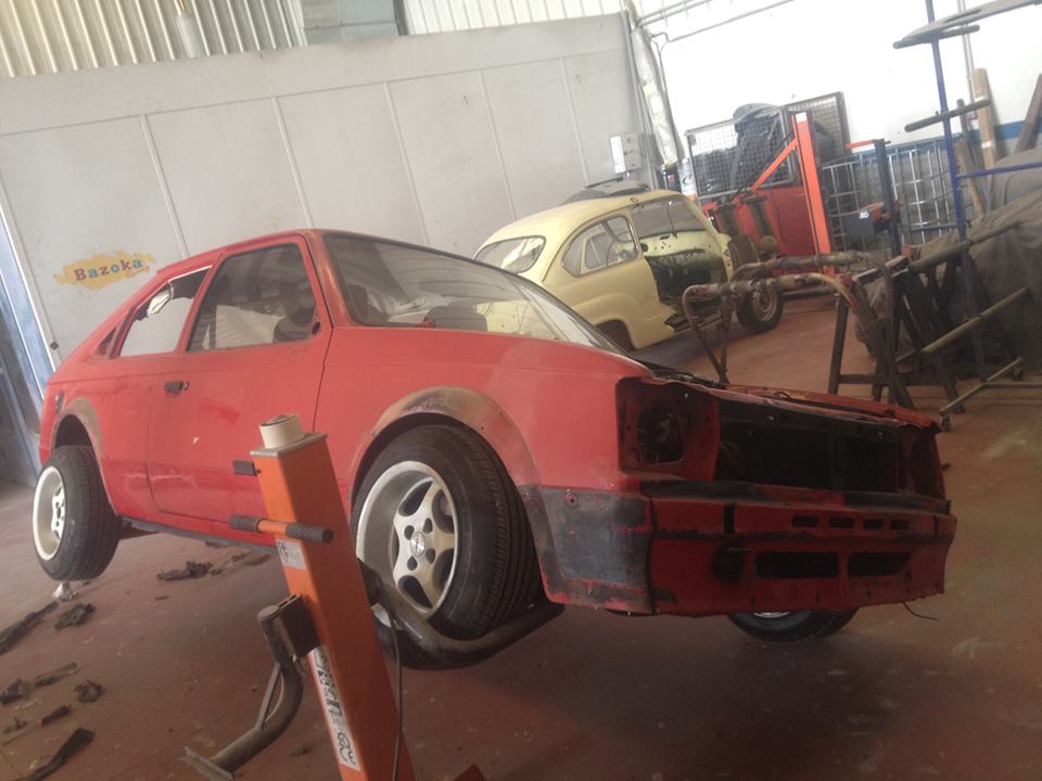

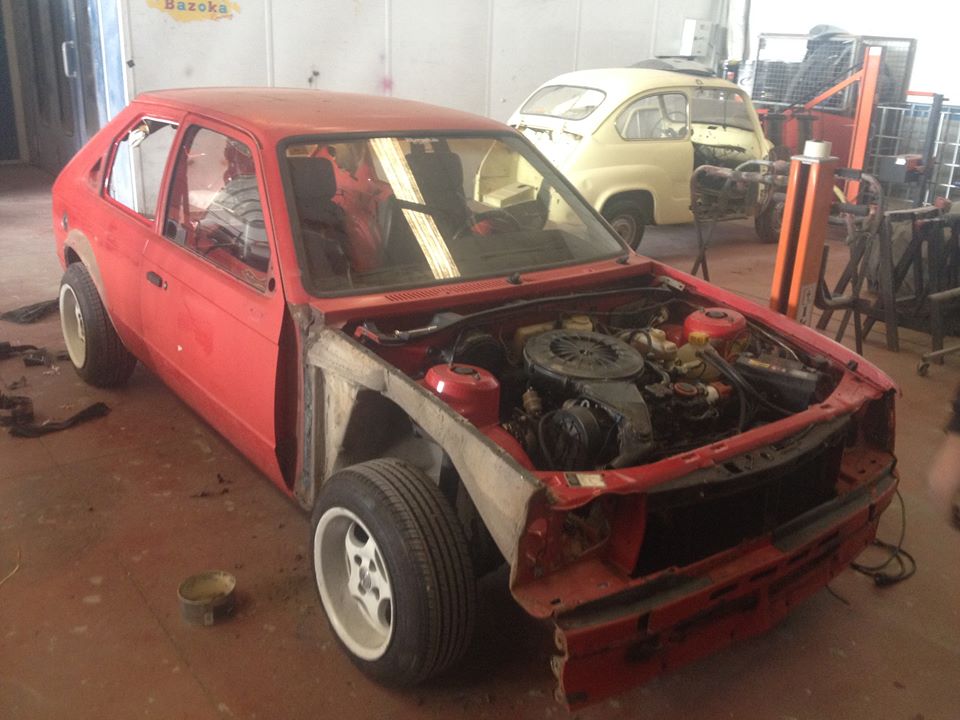

    Y ahora la situación actual:
Nombre: 397517_10152949260832733_1661846663495110825_n.jpg
Visitas: 477
Tamaño: 85.6 KB
ID: 48007Clic en la imagen para ver su versión completa.
Nombre: 1466056_10152943091107733_3749876730026316069_n.jpg
Visitas: 504
Tamaño: 64.6 KB
ID: 48008Clic en la imagen para ver su versión completa.
Nombre: 10390547_10152943090812733_5918551987076782544_n.jpg
Visitas: 467
Tamaño: 74.9 KB
ID: 48009Clic en la imagen para ver su versión completa.
Nombre: 10410258_10152949260822733_1865067387637623693_n.jpg
Visitas: 560
Tamaño: 83.8 KB
ID: 48010Clic en la imagen para ver su versión completa.
Nombre: 10411272_10152943090897733_3729687023121686372_n.jpg
Visitas: 448
Tamaño: 23.8 KB
ID: 48011Clic en la imagen para ver su versión completa.
Nombre: 10429476_10152949260842733_1203050176476785469_n.jpg
Visitas: 424
Tamaño: 75.2 KB
ID: 48012Clic en la imagen para ver su versión completa.
Nombre: 10628434_10152943091007733_7609262517217397441_n.jpg
Visitas: 851
Tamaño: 73.4 KB
ID: 48013Clic en la imagen para ver su versión completa.
Nombre: 10846111_10152949260827733_8113166392891320639_n.jpg
Visitas: 468
Tamaño: 92.8 KB
    Esta tarde se ponian con el arco trasero pero todavía no tengo fotos del proceso aunque se que sacando la luna delantera hoy se ha roto asi que tocará buscar una.

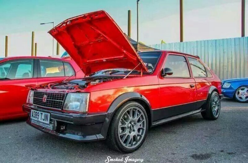

    A mi siempre me puso B-C-rraco este:
Nombre: 387776_285411554922651_1732559506_n.jpg
Visitas: 606
Tamaño: 63.0 KB
    Atomico perdido, le perdí la pista y me costó volver a encontrar la foto...
