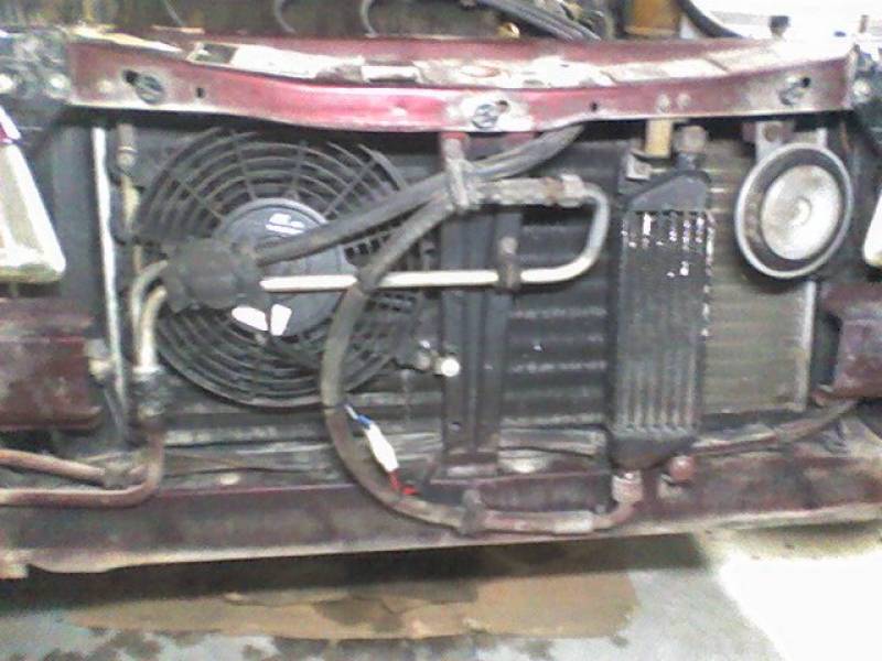

    Mi Kadett lleva el kit Diavia que alguna vez se ha dicho por aquí que lo montaban a posteriori en la OPEL. Y lleva un ventilador pequeño en el exterior frontal para el ¿condensador o evaporador? nunca me acuerdo cual es cual, además del ventilador del radiador de agua.

    Hace ya unos cuantos años, y casi al final del verano, me harté de que el AA del Kadett no enfriaba una leche, sobre todo por ciudad. Se lo achacaba a que quizás había perdido el gas ya que el electricista me dijo que no me hiciera ilusiones de que me durara más de 2 veranos.
    Se lo llevo, comprueba que sí tiene gas, y se da cuenta que no salta el electroventilador del aire...Pues nada, se va al desguace y vuelve al rato con ese que se ve en la foto, xDDDD, que era de un coche sin carnet me dijo.
    Me pillé un mosqueo por no darme cuenta ni caer en el detalle después de todo el verano asfixiado de calor dentro del Kadett..
    Bueno, fueron 30 o 40€ y andando de nuevo.
