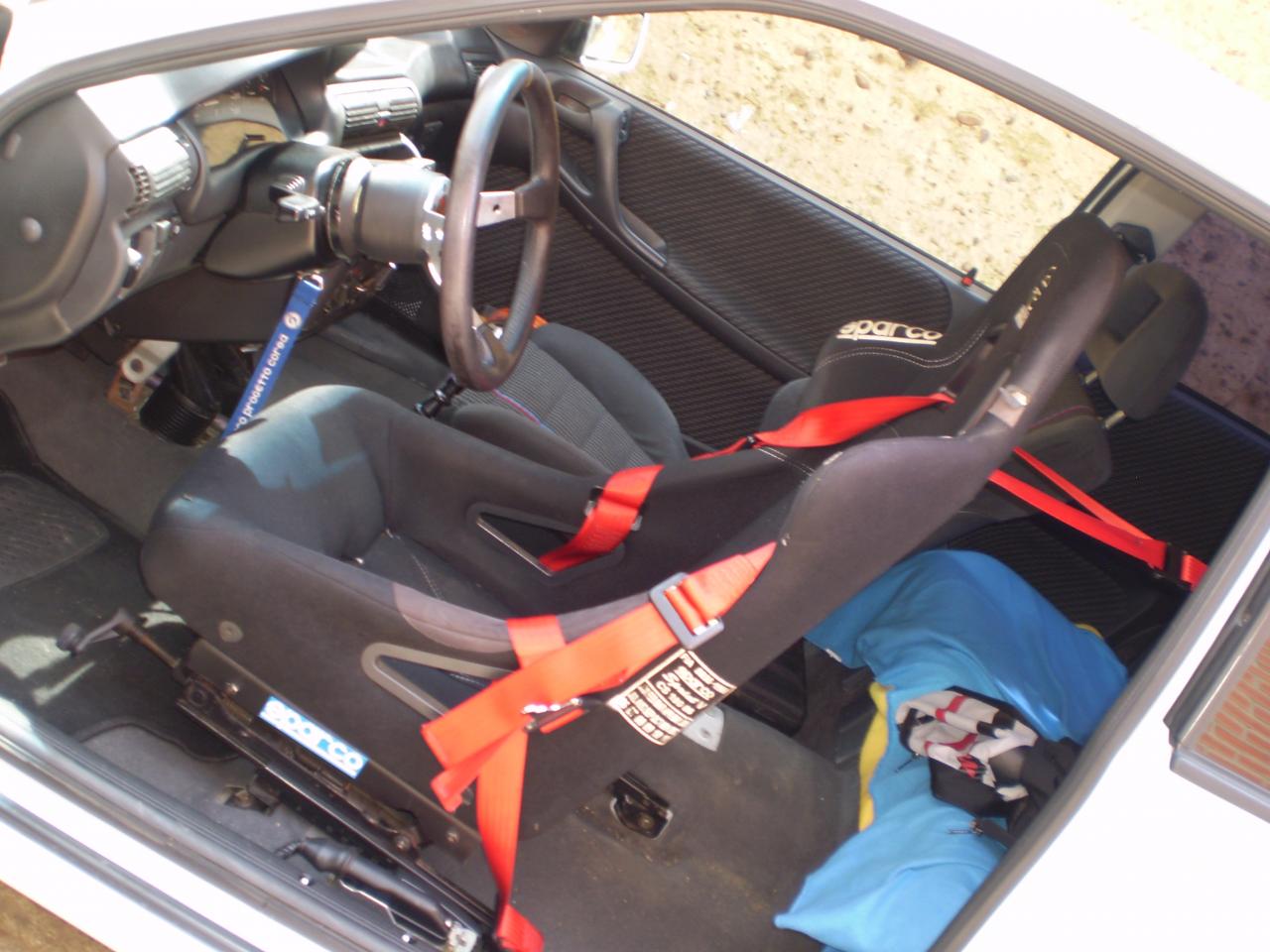

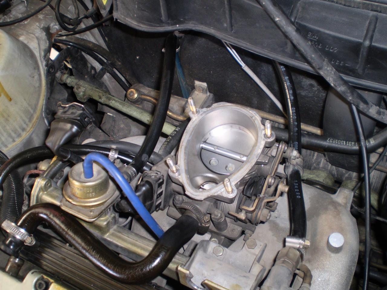

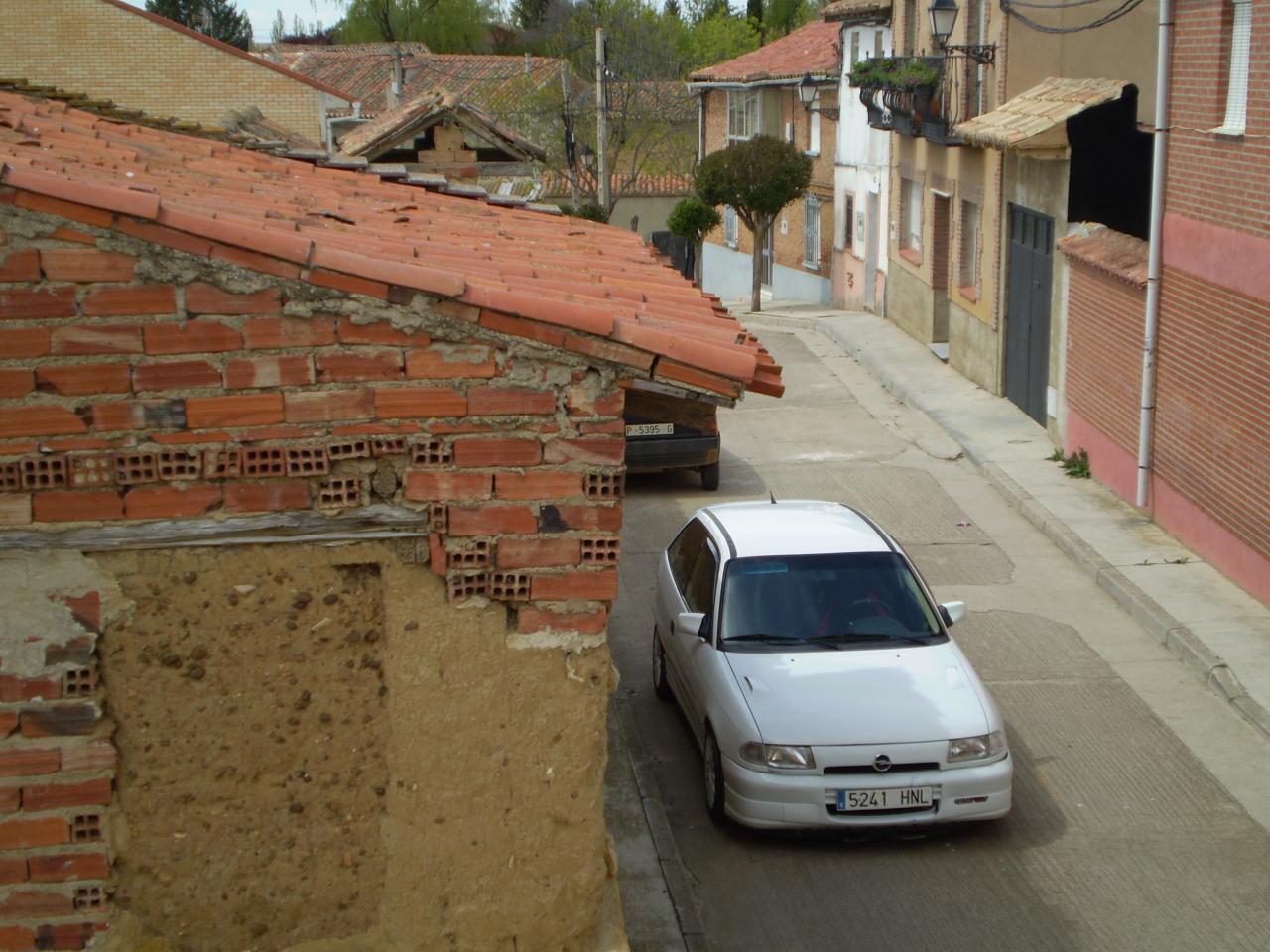

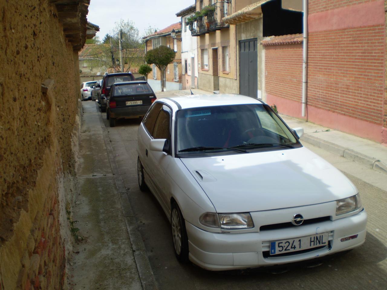

    os dejo un par de fotos de mi astra
    Pd: Es verdad lo que dicen de que quitando la cuña de la mariposa del acelerador le ganas algo d nervio ? un saludo opeleros

    ¿ Que opinas sobre la obra que tengo montada en mi astra ?
