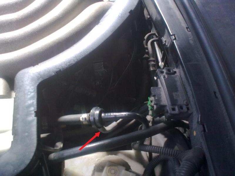

    el tubo del regulador de la rampa,ba al vacio del colector de admision no?
    luego...en el chisme ese que ba en medio del tubo de vacio del servo sale otro tubito de tecalan que se pierde hacia el interior del coche,o eso creo,porque ese tubo esta anulado ya que "creo" que ba ahi,porque esta como arreglado.
    alguien me puede poner una foto de dicho chisme?
    17 Mar, 13
    131
    aqui teneis la foto de lo que os digo....
Nombre: imagen0023l.jpg
Visitas: 440
Tamaño: 48.9 KB
    el tubito ese de tecalan esta suelto ya que el chisme donde se pone tiene el pitorro roto y el pitorro lo han arreglado soldandolo y cegandolo.
    por lo tanto ese tubo se ha quedado suelto,pero no da vacio ni nada,ya que no ba al colector,entra como para dentro del habitaculo.
    sabeis si tiene algo que ver o de que puede ser?

    Ese tubo es para hacer depresion en el cierre del filtro de aire del habitaculo, lo tienes justo encima del servo, en la zona de motores de limpiaparabrisas.
