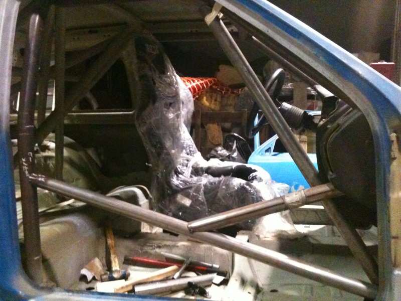

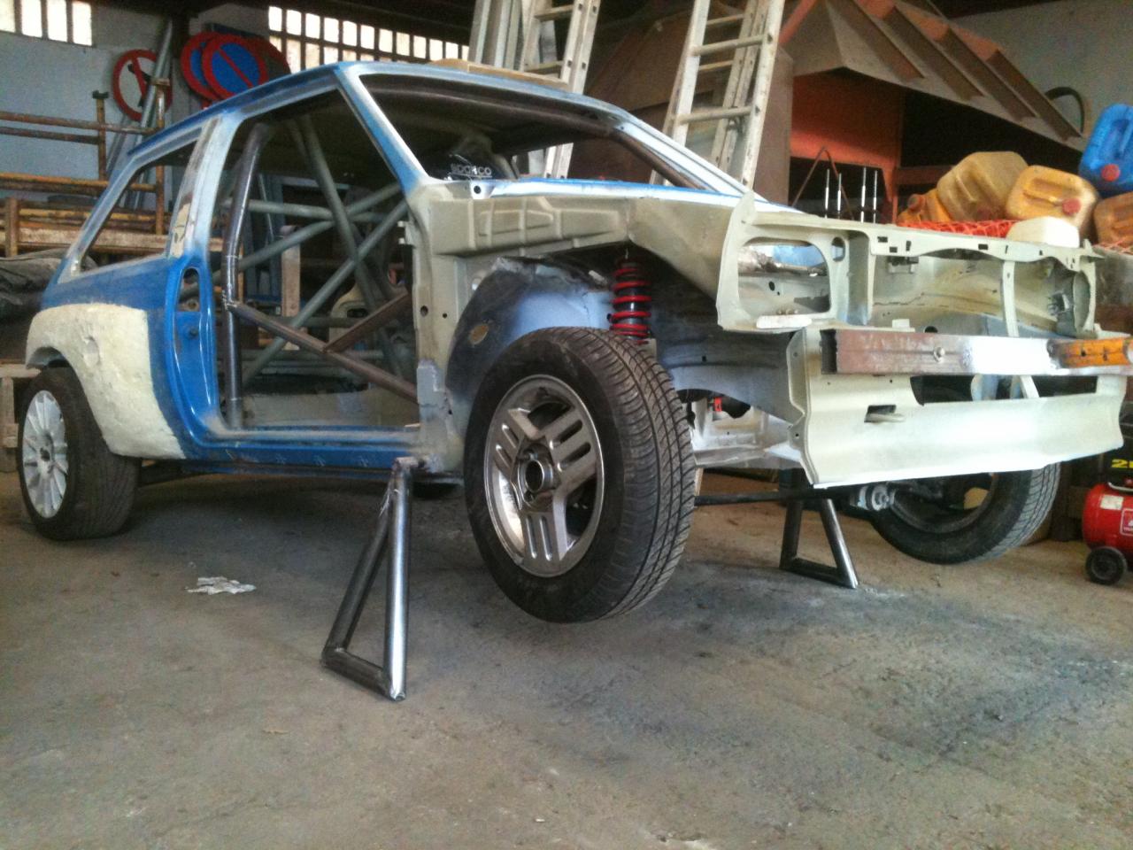

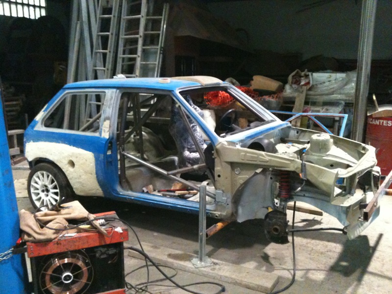

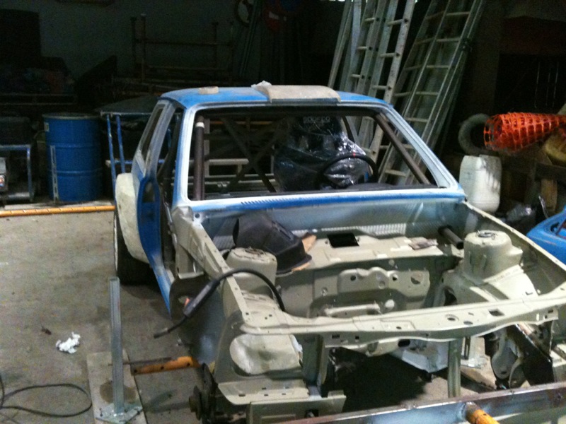

    Bueno, pues retomo el proyecto ( ya bastante avanzado)
    ire subiendo fotos poco a poco para que no se un toston de golpe
    en principio el coche esta asi:
    carroceria:
    Resoldada enterea, de arriba a bajo
    barras antivuelco de 11 puntos
    Barra de torretas traseras
    Mecanica:
    Puente de Astra f adaptado al corsa
    Motor 2.0 16v
    Caja de cambios f13 ( a la espera de si los sincros aguantan la potencia, sino se pondra una F16)
    direccion asistida (electro hidraulica) indagando para que no me de problemas (buscando cremallera, bomba...etc)
    Trapecio tubulares con uniboll
    Barra de avance con uniboll
    Palieres hechos ( a falta de mandar hacerlos)
    manguetas de corsa gsi a
    barra estabilizadora ( indagando y una vez montado todo, probaremos varias, xk no x ir mas rigido siempre es lo mejor)
    Bueno y mas cosas que dire a medida que valla aciendo
