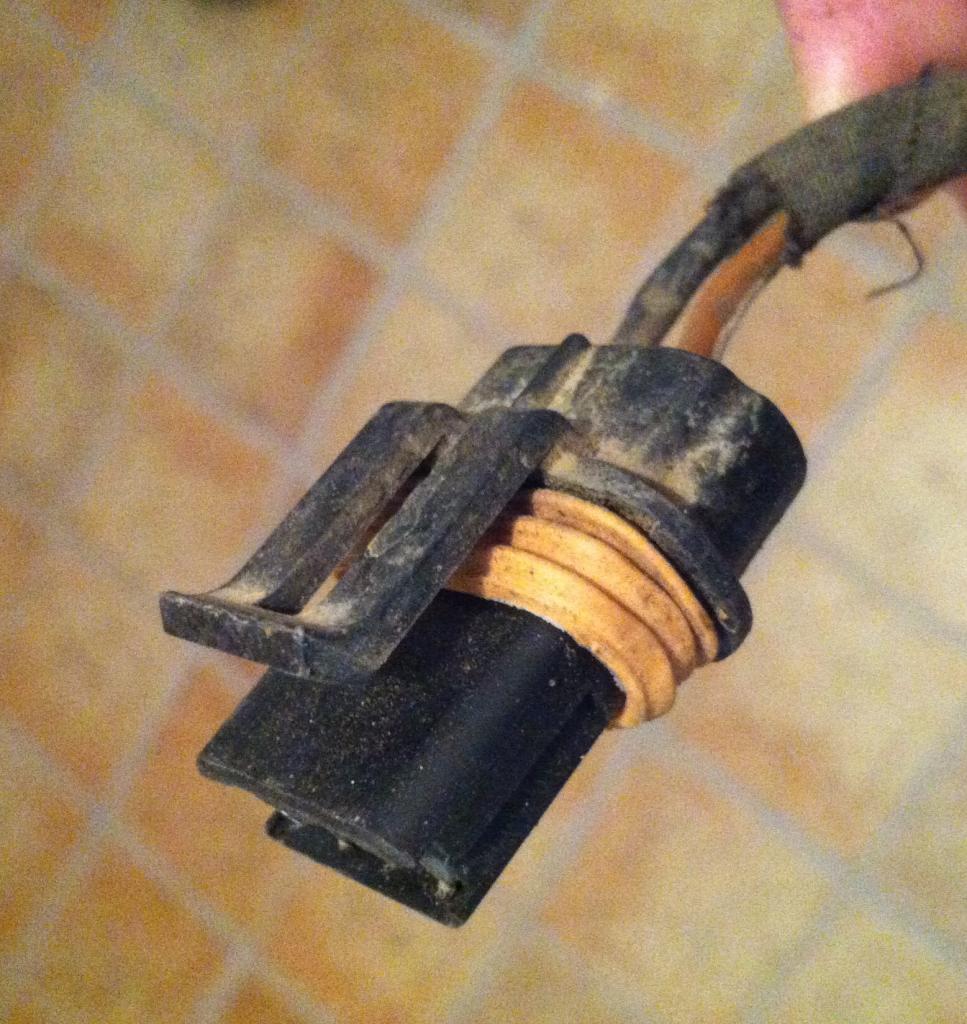

    pues la cosa esque al hacer el swap del 20xe en el corsa y poner los cableados,no se donde va esta clavija,la cosa esque antes hice fotos,pero resulta que justo esta no la pille,os lo agradeceria mucho si me lo pudierais decir,el motor es un20xe,y la clavija sale del ramal de cables que va luego al cuadro,os lo he marcado con un circulo rojo.
    los cables creo que son blanco y negro

    por los colores y la cercania a la caja de cambios debe ser del sensor de marcha atrás de la caja de cambios, si mal no recuerdo uno negro y otro blanco-negro.

    te refieres a la bellota de la marcha atras?pero es raro que valla con el ramal de cables del bloque no?joder pero ahora que lo dices podria ser,y yo pensando enque seria alguna cosa de electronica o algo asi.

    No recuerdo si corresponde el color a la de la luz de marcha atras, pero si le echas un vistazo rapido al piloto trasero sales de dudas en un momento...

    eso seria lo facil,jejeje pero esque aun ni he arrancado el motor,y la carroceria la tengo totalmente pelada,asique imaginate,yo porahora la he puesto en la bellota,esta semana intentare arrancar el coche,y luego a comprobar.slds

    creo k es el del electro, ayer pille un par de ellos en el desguace... d que color son los cables???
    En la foto no se aprecia bien pero diría q es pequeño para ser el del electro

    si es igual a esta y viene de la piña grande del cableado es del electro... mira los colores a ver si coinciden

    no,no coincide,esta es mas pequeña,es la de la bellota de marcha atras,que he encontrado una foto que hice antes de desmontar,gracias a todos
