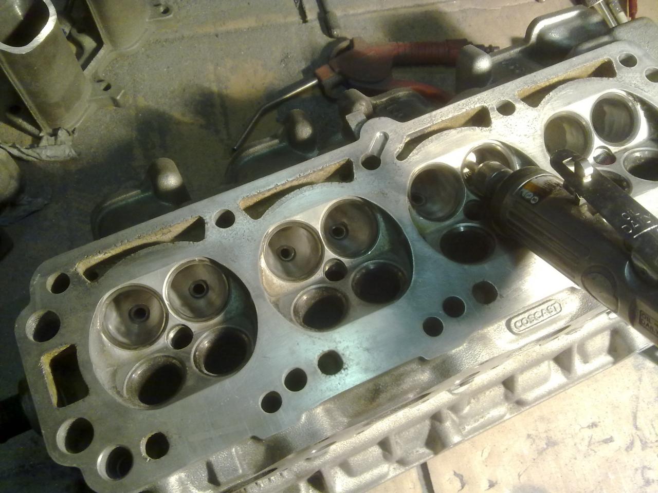

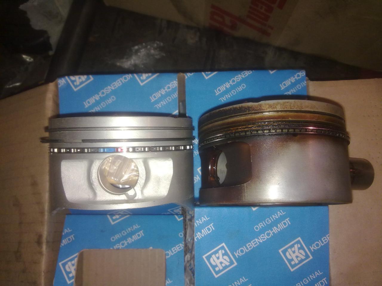

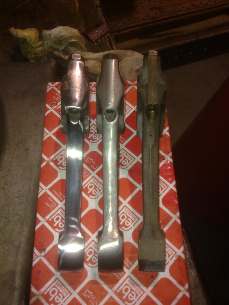

    el coche lleva en mis manos 3 años y la verdad que iba como un tiro(aora va mucho mejor), per al trabajar en un taller me dio la calentada y le ice el motor de arriba a abajo.Pistones de sobremedida,rebaje las bielas,abri los colectores de la culata y planificar. valvulas nuevas. taques nuevos. abri la caja y mas cosas que seguro que se me olvidan.
    lo siguiente que tengo en mente son unos arboles de levas y poleas regulables con un chip EDS fase 3 (si alguien sabe quien me le puede conseguir lo agradeceria.la inyeccion es 2.8M) y tengo unos inyectores de un saab 900 turbo para probarles.
