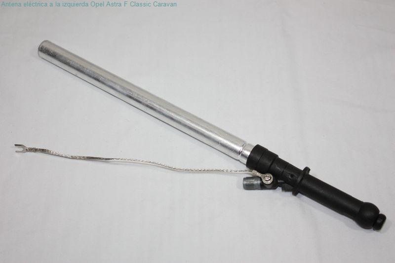

    Hola, la antena normal es como esta:
Nombre: Antena_normal_Opel_Astra_F.jpg
Visitas: 548
Tamaño: 24.9 KB

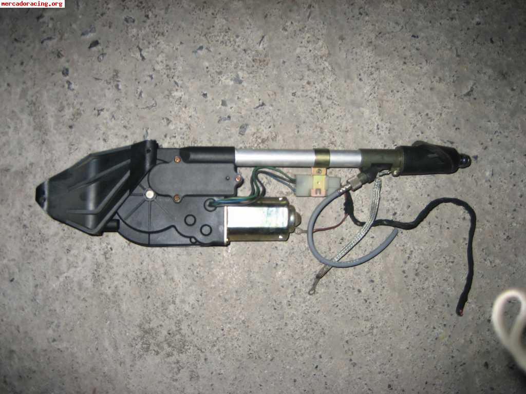

    Y la antena eléctrica como esta:
Nombre: vendo-antena-electrica.jpg
Visitas: 1510
Tamaño: 73.2 KB
    Mira a ver cual tienes. Si es la normal, sale tirando de ella y si no sale lo mas seguro es que este agarrotada. Si es la eléctrica y esta bien conectada y no sale sola al encender la radio, puede ser que también este agarrotada. A ver cual tienes y luego ya te preocupas de las posibles soluciones.
