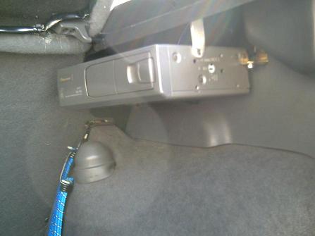

    :arrow: Interior: lo que le hecho y cambiado.

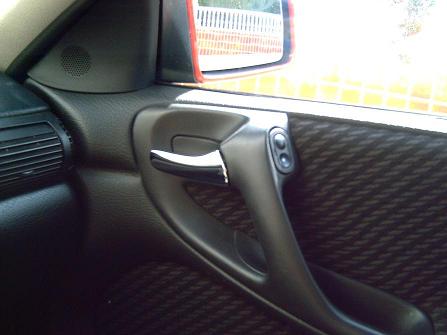

    -Tiradores cromados vectra b
    -Instalacion de radio Pionner deh-8400mp, adaptador de ipod pionner, ipod nano 2 gb, y bluetooth pionner incorporado en la radio y cargador de 6 cd´s tambien.

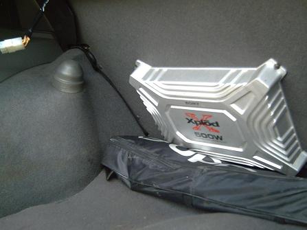

    -Etapa de sonido Sony xplod

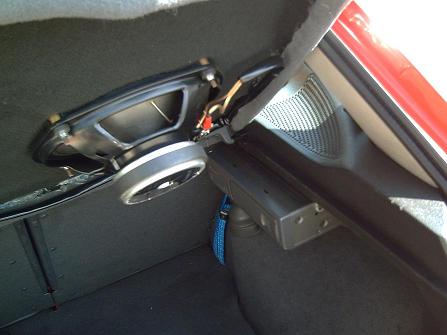

    -Altavoces pionner 4 vias 6x9 y retapizado de bandeja

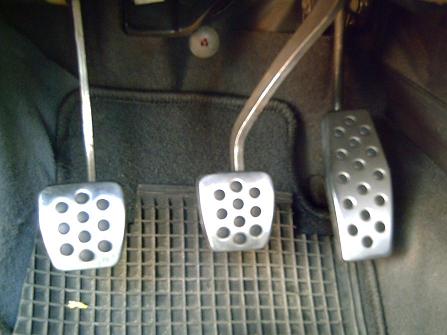

    -Pedales aluminio de astra h (opc) (fijaos que no van pillados con tornillos)

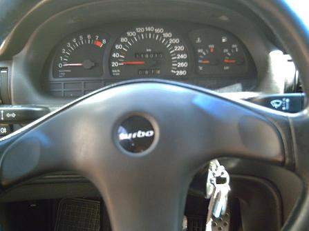

    -Logotipo volante turbo, cuadro de calibra turbo y agujas rojas.

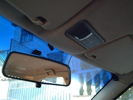

    -Luz interior oscura de vectra b.

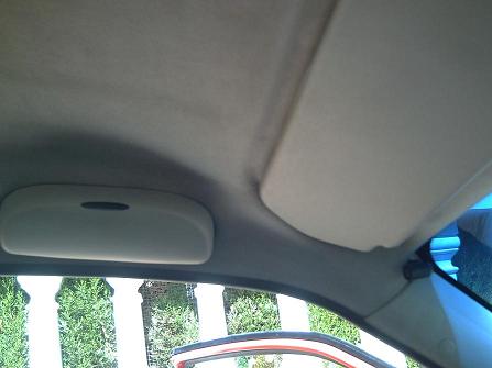

    -Portagafas de astra h
    -Pestillos de puerta imrscher astra g
    -Alarma arianne, con sensor de elevacion, ultrasonidos, modulo de alzacristales, autoalimentada
    -Sustitucion de elevalunas lado pasajero y modificacion de instalacion, para tener la funcion antiaplastamiento.
    -Sustitucion de todos los botones (los originales guardaditos) con led blancos, cuadro iluminado con folios EL.
    Un video de como queda de noche: http://es.youtube.com/watch?v=YNA1TANGFxo

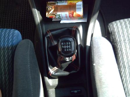

    -Pomo original (6 velocidades) y guardapolvos palanca con las costuras en rojo.

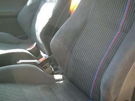

    Asi estaban los asientos por dentro y asi tienen que seguir durante mucho tiempo:

    Le instale tambien una "funcion coming home", con la cual, cuando lo abro con el mando a distancia, se enciende:
    -luz de matricula
    -cuadro
    -Luz interior
    -Cortas (xenon)
    Si le das al contacto mientras esta todo encendido se apaga, si no, a los 10s se apagan todo menos la luz interior que dura otros 20s mas.
    Cuando le quitas el contacto la luz interior se enciende sola durante 10s.
    Un video demostrativo: http://es.youtube.com/watch?v=lUrTO6FwOXE

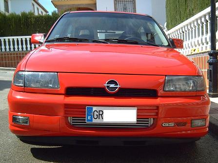

    :arrow:Exterior:

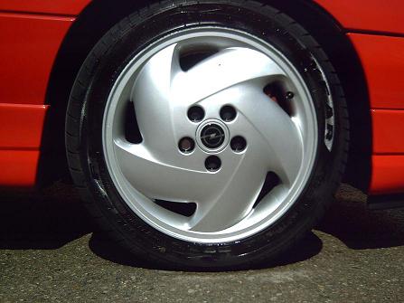

    -Llantas calibra turbo, bujes de 5 tornillos, discos de freno vectra b 288mm y traseros vectra a V6 260mm.
    -Neumaticos goodyear F1 eagle gs d3.
    -Logotipo turbo original.

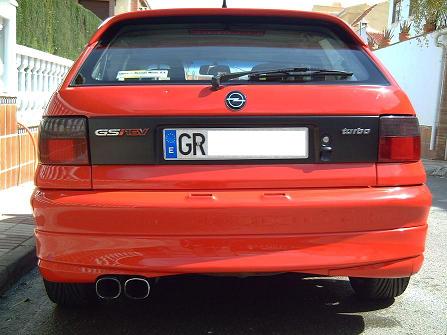

    -Intercooler "made in ebay" y matricula pequeña alante. Faros oscurecidos tambien "made in ebay" y pilotos de intermitente con bombillas de vw touareg azules (iluminan ambar), bi-xenon H4.

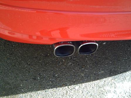

    -Escape remus doble salida cuadrada.
    Tengo que pintarle algunas cosillas, la pintura esta saltado por un par de sitios y tengo un bollito que le hice en el taller de mi amigo sin querer, en el porton del maletero.
    Externamente se quedara asi, no creo que le haga nada.

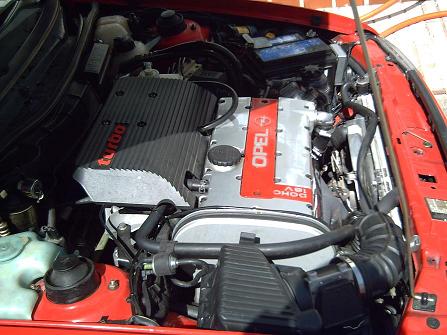

    :arrow: Motor:

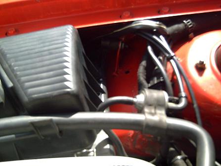

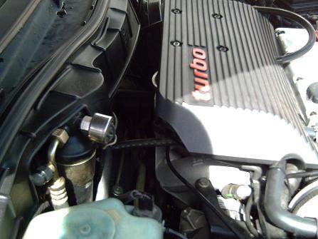

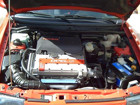

    Como se ve las fotos, el vano esta completamente de serie.

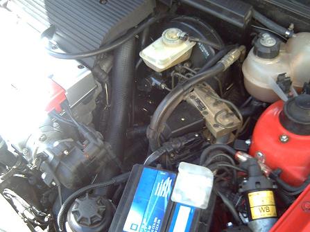

    -El filtro de aire original es muy grande y no entra, hay que recotarlo por debajo, quitar la caja de resonancia esa fea, y sacar de ese agujero la admision. Esto todavia no esta hecho, pero a corto plazo lo hare, no quiero que en verano coja dañino aire caliente.
    Para poner el flitro hay que quitar el soporte de abajo que lleva el astra, y soldarle uno. Despues de soldarlo compre un bote de spray del color de mi coche (lo venden en la opel para cualquier color) y lo pinte quedando de fabula. Actualmente yo solo llevo pillado el filtro don un tornillo, pero con la goma de admision es mas que suficiente se queda firme.
    -Manterner el a/c tambien a sido un poco complicado. Tubos a medida, y pasarlas ++++s para ponerlo todo.
    -Debido al a/c el tubo de salida del turbo hacia el intercooler pasa entre el motor y la cuna, un pequeño espacio. Al principio puse una tuberia de goma, pero del movimiento se rozo con la correa de alternador y se rompio. Ya lo he solucionado, sustituyendo este trayecto por un tubo metalico y agarrado a la cuna.
    El otro tubo pasa por delante de la caja de cambios, con muchos menos problemas hasta la admision.

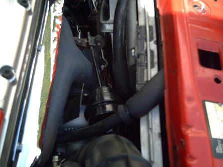

    -Detalle de como se queda el turbo del radiador:
    -Detalle de como se queda por la parte de atras:
    El manguito de admision del turbo, pega con la moqueta del capo. Me di cuenta porque vi un "polvo sospechoso" en el manguito, solo ese manguito tenia polvo negro, y mire para arriba y vi que se estaba comiendo la moqueta del roce. Lo dejare a su humor que "se acople". Este manguito tambien pega con el soporte del radiador, pero muy poco.
    Para mas detalles consultar mi otro post:
    http://www.clubgsispain.com/showthre...ight=swap+pity
    Luego sigo actualizando.
