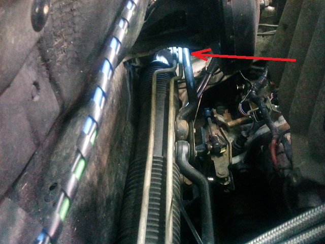

    He cambiado la dirección de mi Kadett GSI por una asistida de un Astra modelo F.
    Pero me encuentro con el siguiente problema me roza uno de los brazos.
    ¿Por que puede ser?
    En las siguientes fotos se puede ver...

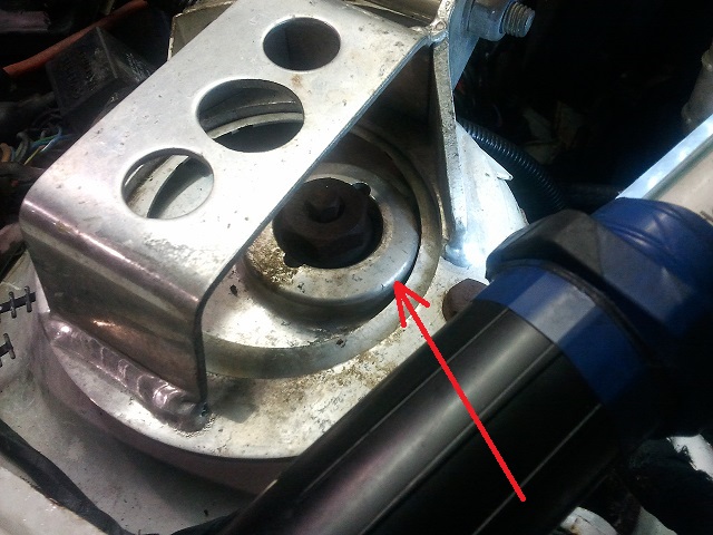

    Este coche lleva regulacion de copelas en avance y caidas ¿puede que la posición de las mismas no sea la correcta?

    ¿Que puedo hacer?
    En un coche como este cual sería el avance y caidas correctas o aconsejables teniendo en cuenta que el coche es para Rally.

    en mi astra gsi solamente iba bajado, y me rozo tanto sin darme cuenta que perdia liquido a chorros, lo lleve a reparar, y al colocarlo lo doble un poquito hacia arriba creo, problema solucionado.

    Con el avance regulado al maximo es la posición mas favorable para que te pegue. Dejalo mas neutro y deberia valer.

    Este coche tiene unos amortiguadores Blistein de vastago gordo montados tanto delante como atras (Esto no influye)... y evidentemente tiene los muelles cambiados estoy intentando averiguar la marca (Esto si puede influir como bien indica Salva en como quedaria la altura de la barra), ademas de copelas regulables por medio de un disco de aluminio escentrico... (Esto ultimo esta claro que influye) como se puede observar en las fotos, con lo que:
    Al bajar el coche y tener la regulacion del avance al maximo la barra de dirección izquierda llega a rozar incluso con la carroceria cuando giras el volante totalmente a la derecha.
    Como bien indicais los dos pienso que para solucionar el problema:
    1º Podria doblar un poco la barra (No es lo mas logico).
    2º Dejar el avance mas neutro (Lo veo muy razonable, aunque dentro de mi ignorancia no se aun por que el coche podia llevarlo al maximo atras...) dicen que los Kadett morrean mucho.. ni idea...
    3º Podria cambiar los tornillos que cojen las barras a la cremallera por unos más largos y meter un casquillo de 1 cm entre las barras y la cremallera, de esta forma se separarian lo suficiente).

    Como aclaración juraría que aunque las cremalleras son totalmente identicas (Yo he buscado la de un Astra modelo F) Ojo en lo que es colocar una por otra.. La asistida es un poco más gruesa de diametro, con lo que siempre que se cambie no sería desaconsejable llevarlo a alinear, sobre todo si se cambian las barras unas por otras Ejemplo: por que algúno de los sinenblocks esten deterirados.
