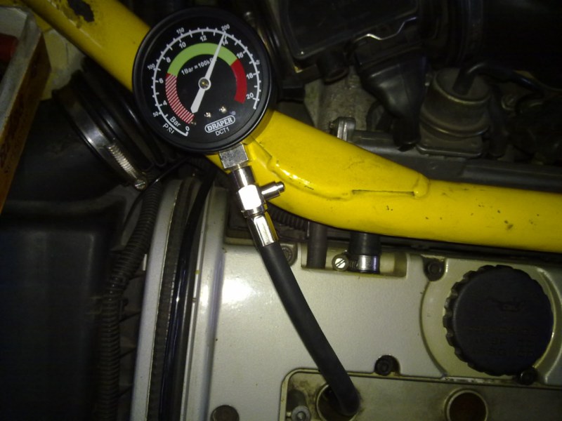

    le e metido pistola de compresiones y todos los cilindros en 11, el 1º en 11.4 2º en 11.7 3º en 11.4 y 4º en 11.0

    Esos valores de compresion ya están algo bajos la verdad, mi viejo xe dio entre 13 y 14 bares en todos los cilindros, y el TIS marca un valor normal de 14,5 bares

    Mirare de meterle otro compresimetro por que si los valores del de la Pelo son ciertos tendria que ir sobre unos 130cv, y con pruebas que e hecho y demas, tengo que tener bastantes mas de esos 130 jeje, aunque mirare mejor eso del consumo de aceite de 1 litro cada 2000km
    haz lo que te dice Kike, otro compresiometro y si da lo mismo abra que mirar-solucionar esas perdidas de compresion
