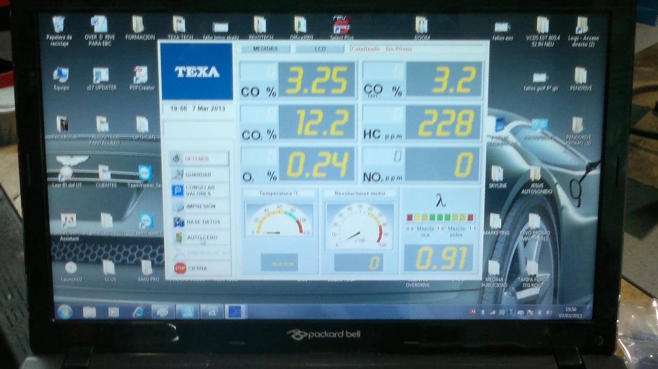

Nombre: 2013-03-07-168.jpg
Visitas: 263
Tamaño: 94.7 KB

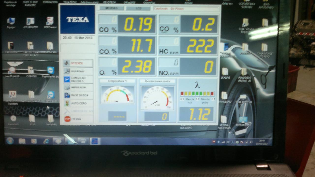

    01 Nov, 07
    Vizcaya
    738
    De la foto anterior a esta, el cambio a sido sacar la varilla de aceite, con bujias cables distribuidor etc etc nuevo no habia ninguna mejora
Nombre: 2013-03-10-191.jpg
Visitas: 236
Tamaño: 90.4 KB
