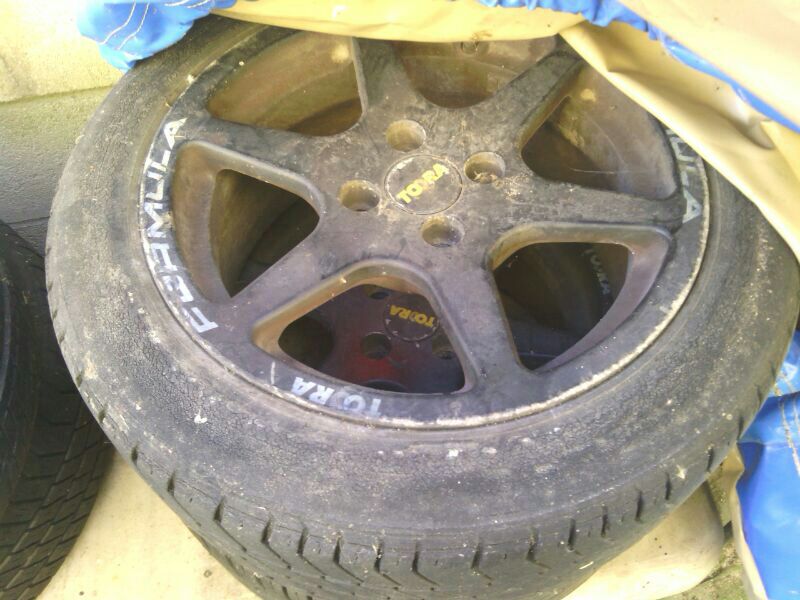

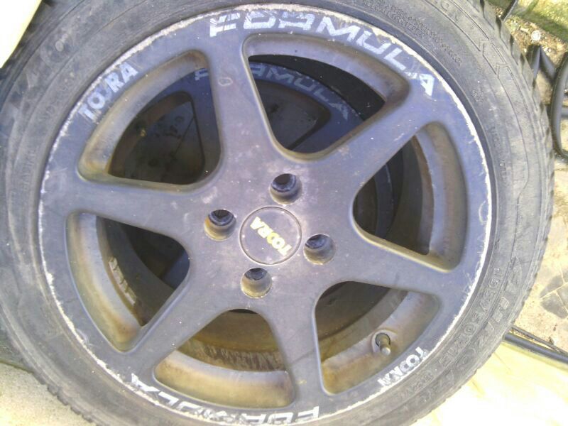

    hola a todos boy a adquirir unas llantas 185 60 r15 y las mias son 165 70 r13 me gustaria saber si los agujeros de los tornillos le balen a mi opel kadett antes estuvieron montadas en un scenic y en woskvagen antiguo aqui os dejo unas fotos para que las veáis y me deciis si balen para el kadett y si los agujeros coinciden Clic en la imagen para ver su versión completa.

    tienes que mirar si es 4x100, si ha estado en un wolkswagen y en un renault puede ser que si sirva porque tambien monta ellos 4x100 pero lo más seguro q le tengas que poner centradores para opel!
    un saludo!

    y si no le pongo centradores que pasa???
    04 Dec, 05
    Corsa A GSI
    186
    si no le pones los centradores te vibra la dirección
    sevilla
    84
    exacto pacheco como dice gsi_carreras lo mas provable es si te valga pero buste los centradores para k no te vibre
    gsi
    18 Feb, 13
    sevilla
    286
    ok eso pasara itv alguno de ustedes lo llavais donde puedo consegirlos??
    Bellvís
    578
    Por ebay mismo encontraràs, y muy bien de precio, o en cualquier tienda de llantas también te los van a vender. Es una cosa muy común.
