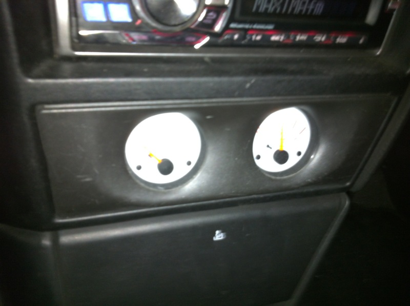

    pues eso, que busco el cuadro de calibra dtm/cliff que tiene las esferas blancas, y los relojes blancos a juego que se ven en la foto (con el plastico embellecedor del salpicadero). los relojes, son de presión de aceite y batería. En su defecto me apañaría con los relojes negros, pero los originales con el mismo embellecedor, manteniendo el cuadro original.

    Pues no eres tú optimista, todo lo que lleve apellido "Cliff" o "Dtm" en Calibra escasea y vuela.
    En todos estos años solo vi un paragolpes Cliff en venta. ¿Qué tiene el cuadro de especial?.
    Suerte. Un saludo.

    Esos cuadros no son de cliff, lo llevan todos los calibra ecotec con motor x20xev, tiene que ser el 136cv, por que los v6 y let montan el mismo cuadro pero con señal digital y se distingue por que empiezan en 20 en vez de en 0.
    Hay dos modelos, los del 94 y 95, son con agujas naranjas y se iluminan solo los numeros, y los del 96 que son los ultimisimos llevan agujas rojas y el cuadro se ilumina todo el fondo, los de agujas rojas que es el mio son muy dificiles de conseguir. Los relojillos van a juego en los dos casos y se iluminan igual que los cuadros.
    Si montas un cuadro de estos tal cual el ordenador de abordo te va a marcar mal, tienen el transductor integrado en el modulo de los km y necesitarias hacer un engendro, de tu cuadro original y el nuevo.
    Tendrias que ponerle al cuadro moderno el modulo de los km del cuadro antiguo junto con la plantilla de contactos trasera y transductor del cuadro viejo. Y solo te quedaria adaptar la aguja del cuenta km, las agujas naranjas y rojas no ajustan en los modulos de km antiguos, con lo cual de las dos agujas tendrias que hacer una, queda muy bien por que retiras el plastico negro y alli puedes adaptar, yo lo he hecho en el mio y en el de villacampa y todo perfecto.

    ok, cuadro de calibra del 94-95 ecotec 136cv (x20xev), y hacer engendro con el cuadro viejo. Gracias
