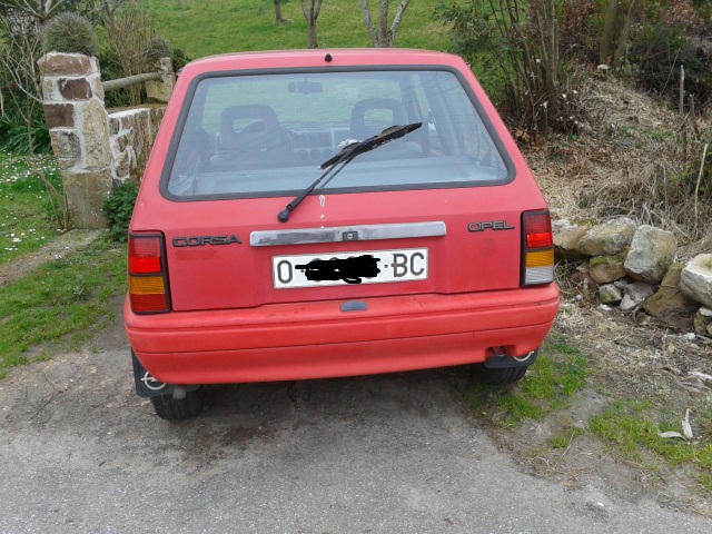

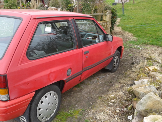

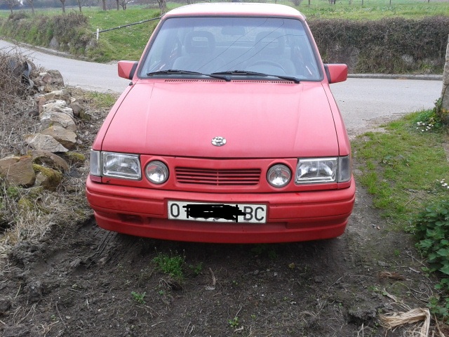

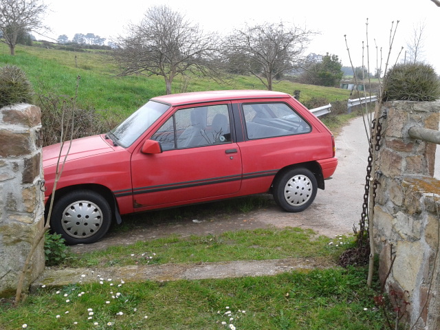

    Hola buenas tardes, necesitaba algo de ayuda ya que no estoy muy puesto en el tema.
    Tengo un opel corsa a 1.2 swing del año 91 y me gustaria restaurarlo y mejorarlo un poco, tiene algunos puntos de oxido, uno de ellos me preocupa bastante. A continuacion os dejo fotos del coche para que le echeis un vistazo y podais darme algunas ideas de como restaurarlo. Saludos

    Lo de los temas del oxido, sencillo para muchos, complejo para otros, deberías sanear todas las zonas y soldar nuevas piezas. Sobre esa calandra, jamás había visto una así en Mk2.

    perdona mi ignorancia, pero no se que a que te refieres con lo de la calandra jeje, como he dicho antes el oxido que me mosquea es el que se ve donde la puerta, eso ya es el chasis y me mosquea mogollon

    La calandra, la parrilla, la pieza que esta entre ambos faros y que tiene dos faros redondos, jeje. Alguien que sepa lo que hace soldando no le será complicado, pero muchas salidas para arreglar eso no hay.
    140
    Si, si.....lo mejor es sanear y volver a soldar una chapa encima.
    Muy chulo el frontal
    Hola corsita, vamos por partes:
    Lo primero, la calandra es la pieza frontal de plástico del coche, dónde están puestos esos dos faros redondos, desde luego que es poco común esa calandra.
    Lo segundo, en cuánto a los óxidos, yo te recomendaría que revisases bien todo el coche en busca de estos, si es un coche que usas a diario, es un problema, pero si el coche lo usas de vez en cuando nada más, yo te recomendaría desmontar algunas piezas y por ejemplo, revisar debajo de la moqueta, ya que el aislante que trae de fábrica suele acumular humedad y eso puede producir corrosión...
    Si finalmente te decides a desmontar alguna pieza, yo te recomendaría que compraría o rotulador y algunos envases o bolsas de plástico para clasificar los tornillos y demás, y luego no liarte a la hora de montar. También es aconsejable sacar fotos antes, durante y despues del desmontaje de cada pieza, para sacar exactamente dónde va cada cosa.
    En cuanto al podrido ese de la zona de las bisagras de la puerta, la verdad que tiene mala pinta, yo lo que haría sería hablar con algún chapista y preguntarle a ver cuando te podría costar el arreglo, es una zona bastante comprometida, y esta claro que hay un podrido importante, la única forma de arreglar ese podrido es cortar la chapa oxidada y soldar chapa nueva del mismo material y grosor.
    También me parece que la puerta del piloto esta podrida por la esquina inferior, en ese caso, yo te recomendaría ir a un desguace y comprar esa puerta, ya que te saldrá mucho más barato eso, que arreglar la vieja.
    Un saludo y ánimo con la restauración
    PD: Si cambias la puerta, antes de deshacerte de la vieja desmonta todos los elementos, molduras y demás antes de tirarla, que puede que luego los necesites...
