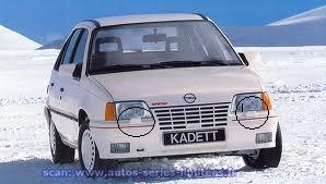

ID: 33614 alguien sabe que son esas cosas que lleva debajo de los faros las que están en el circulito metida, es muy difícil ponérselo al mio que es el mismo kadett
    Última edición por pacheco; 07-03-13 a las 16:20
    Son unas lavafaros, por los que salen agua que limpian los faros , por así decirlo, es como un limpiaparabrisas, pero para limpiar los faros. Para instalarlos deberías conseguir las piezas en cuestión, con su instalación y demás, y si que los podrías poner en tu kadett.
    Personalmente yo no lo pondría, pero eso como tu veas Pacheco.

    Son lavafaros como bien dicen, yo los llevé puestos hace años en mi coche.
    Siempre puedes también poner celo.

    porque no los pondrías?? afectan a alguna función al ponerlo., alguien me podría decir como ponerlos un esquema o algo y me podríais decir si de otro modelo de coche se le puede adaptar al kadett. saludos
    Hace muchísimos años se los compré a un forero (Kaminari) y se los monté a mi Bricokadett. Lo que hice fue montar otro depósito con otra bomba y los accionaba con un pulsador en el salpicadero.
    Ahora me vuelvo más finolis y lo hago todo original teile, pero es fácil.
    No por nada en especial, no perjudica el coche para nada, pero desde mi punto de vista es un extra totalmente innecesario. Aunque ya te digo que si a ti te gusta, problema ninguno jaja

    ok gracias amigo peralta. me gustaría que alguien colgara fotos de como se ase la instalación de esos lava faros y si alguien tiene alguna que lo venda que me deje un privado

    Como ya te comenté, es sencillo, busca en ebay o por piezas nuevas en Opel los difusores, tuberías, válvula anti-retorno, depósito específico con bomba y listo.
    Para que funcione tendrás que conectar la bomba a la señal del limpia para que funcione con ellos aunque en modelos más modernos se usa un relé temporizado que los activa durante unos segundos una vez que has dado al limpia.
    O bien lo que te digo, puedes montar una instalación entera como si fuera un limpiaparabrisas adicional, con su bomba, depósito... incluso si tu coche solo tiene limpia delante, puedes ponerle una maneta para dos limpias y usar la posición del limpia trasero para activar el lavafaros.
    Tendrás que montar una válvula antiretorno para que no se te vaya el agua por gravedad por los surtidores, pero esto y los tubos de vale hasta de riego por goteo.
    En ebay.co.uk puedes buscar "astra mk2 headlight washers".
    Este guiri vendía casi todo original para montarlo, para que te hagas una idea:
