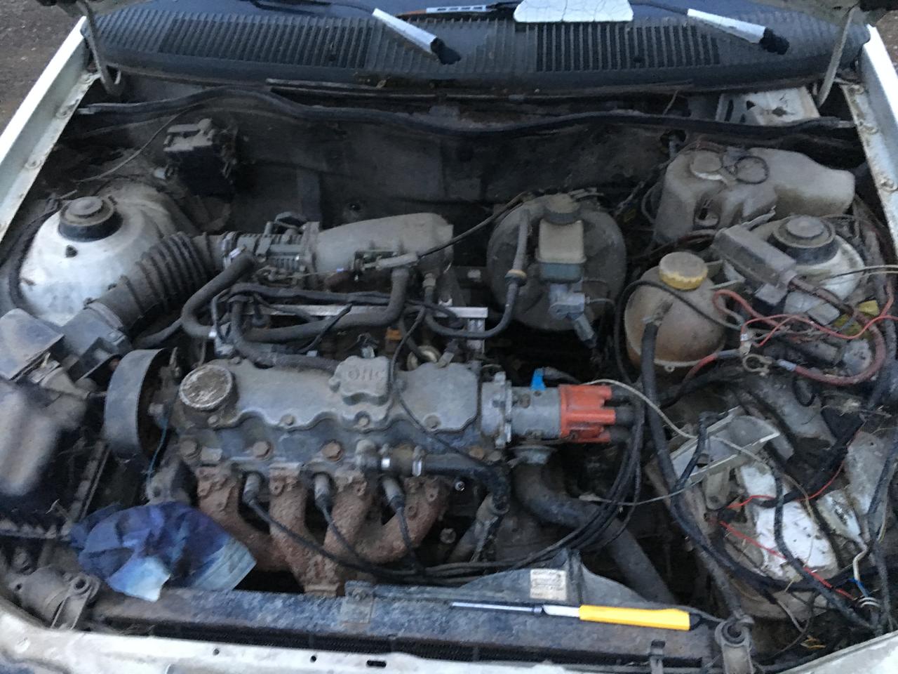

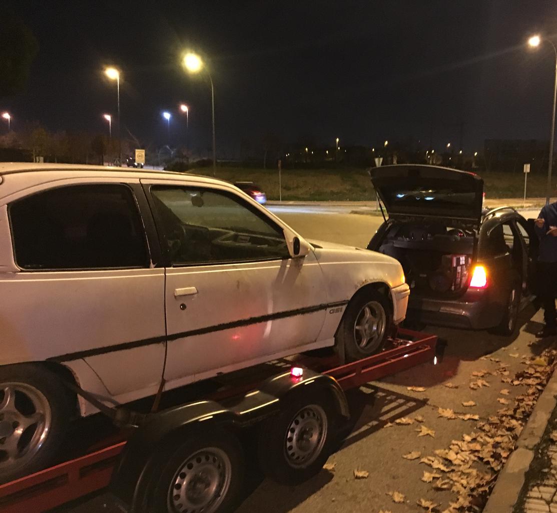

    Bueno pues abro este tema para presentar el coche e ir poniendo los avances, es un coche que yo compre a un familiar cuando tenia 17 años, y despues uso mi hermano y finalmente paso muuchos años tirado en un solar. por ese motivo el coche necesita una restauracion y muchas horas y cariño,
    por otro lado el pobre ha vivido las epocas racing... las epocas tuning... las epocas de no tener un duro.... las de cuando lo habia y compraba otro coche en vez de echarselo a el... vamos que se ha ganado la restauracion a pulso
    el dia que pude recuperarlo estaba asi, pongo alguna foto que tengo el tlf y ya ire poniendo mas, aunque primero sera echarlo a andar, despues la parte ciclo, el interior y por ultimo la pintura

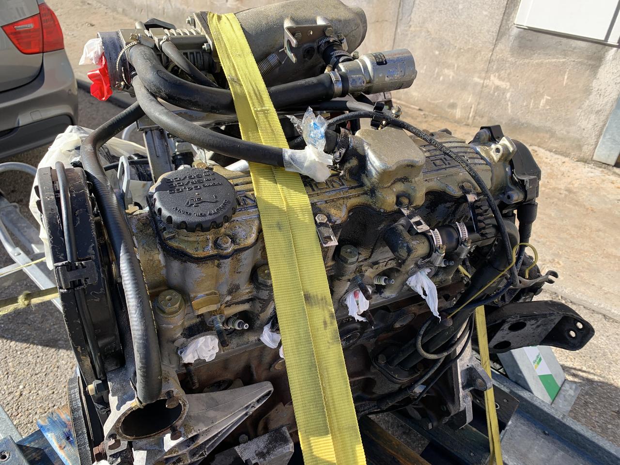

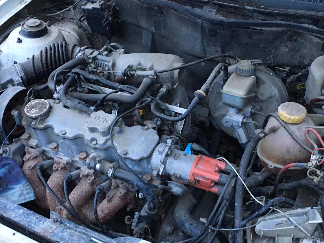

    empezamos por el motor, quiero darle algo de vida pero sin tener que homologar, por lo que vamos a partir de otro motor ohc, y lo vamos a poner al dia junto con una culata de 18e que era el motor original del coche antes de montar el 18se por sacar una biela.
Nombre: IMG_2514.jpg
Visitas: 451
Tamaño: 243.5 KB
Nombre: IMG_2731.jpg
Visitas: 442
Tamaño: 129.6 KB
    Última edición por juanmagsi; 18-01-21 a las 20:19

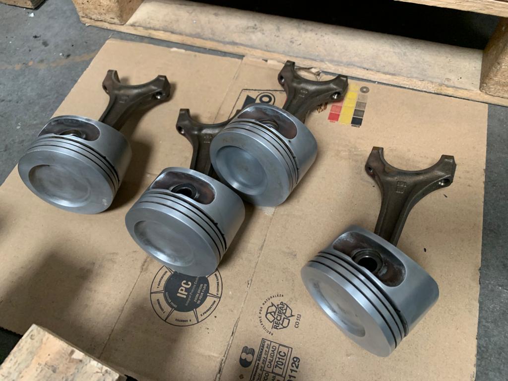

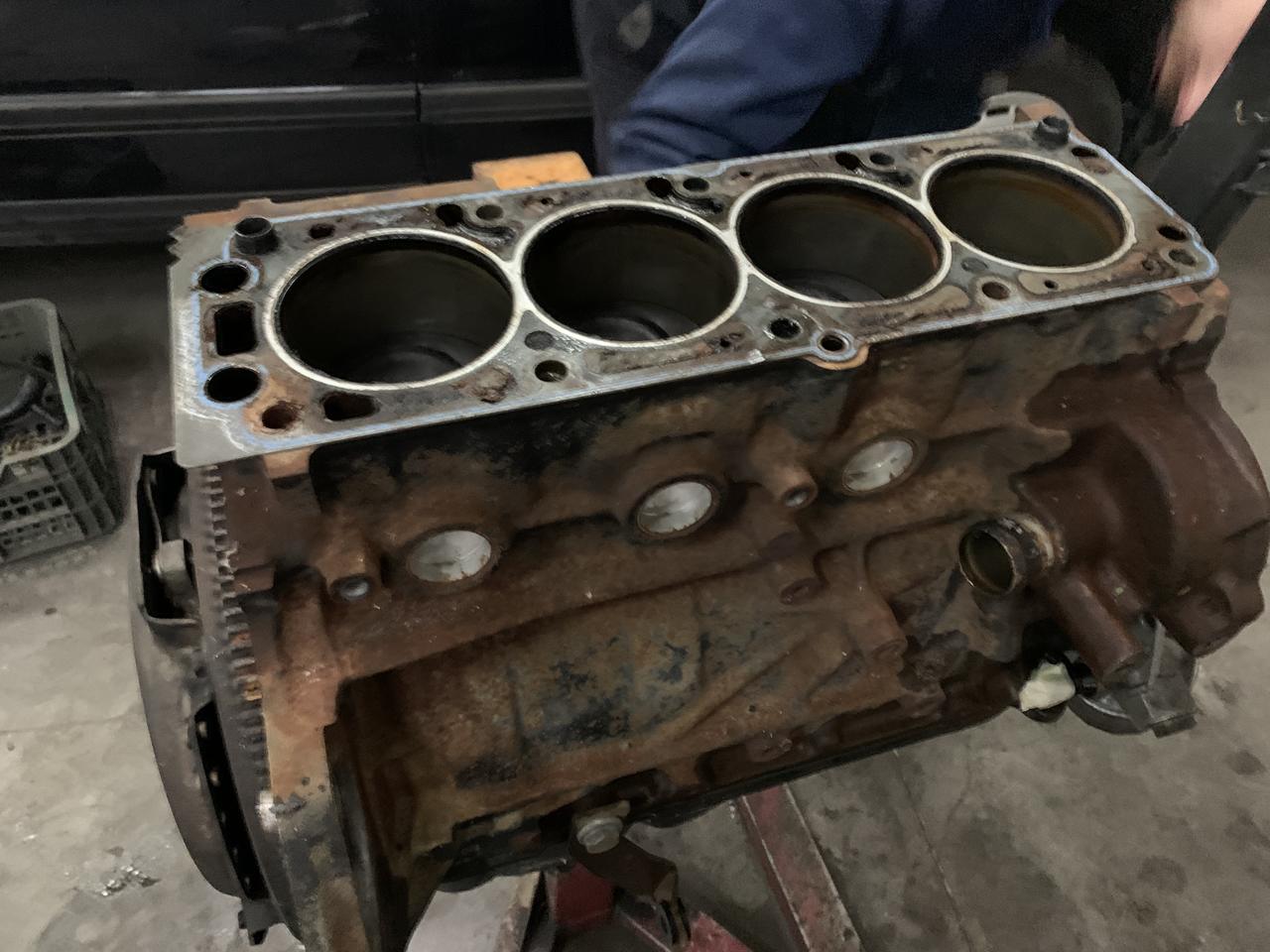

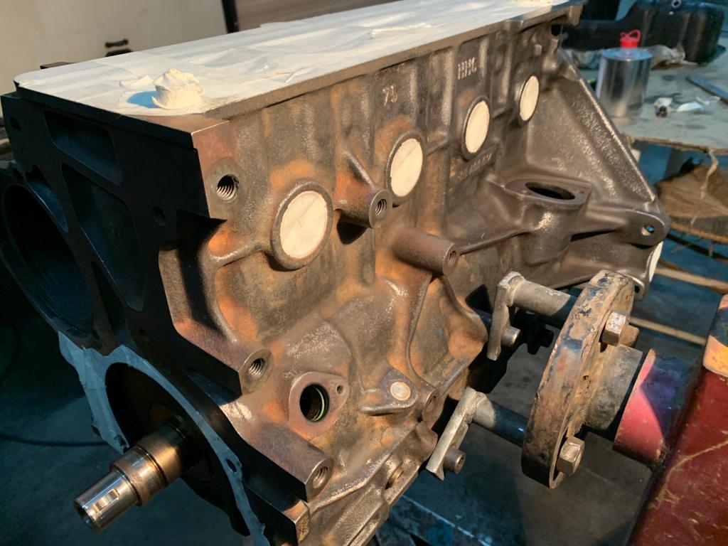

    bueno pues mientras llega el matrerial para empezar a montar, me he entretenido en lijar el motor, ya estoy enmascarando y he pedido la pintura (negro satinado)que llega mañana, tambien saque un tapon del bloque que me hizo sudar.... por dentro estaba como si fuese nuevo y me parecio raro, es como si los hubiesen puesto todos hace poco
Nombre: 2d9a1c79-53dd-47e2-82c3-f8da0e147718.jpg
Visitas: 440
Tamaño: 100.2 KB

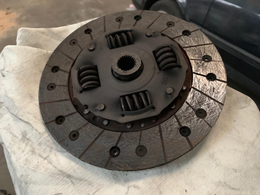

    el embrague tambien esta bien, pero bueno he pedido otro
Nombre: 8a66a03b-51a7-4d58-8956-e859d979cc5b.jpg
Visitas: 474
Tamaño: 90.8 KB

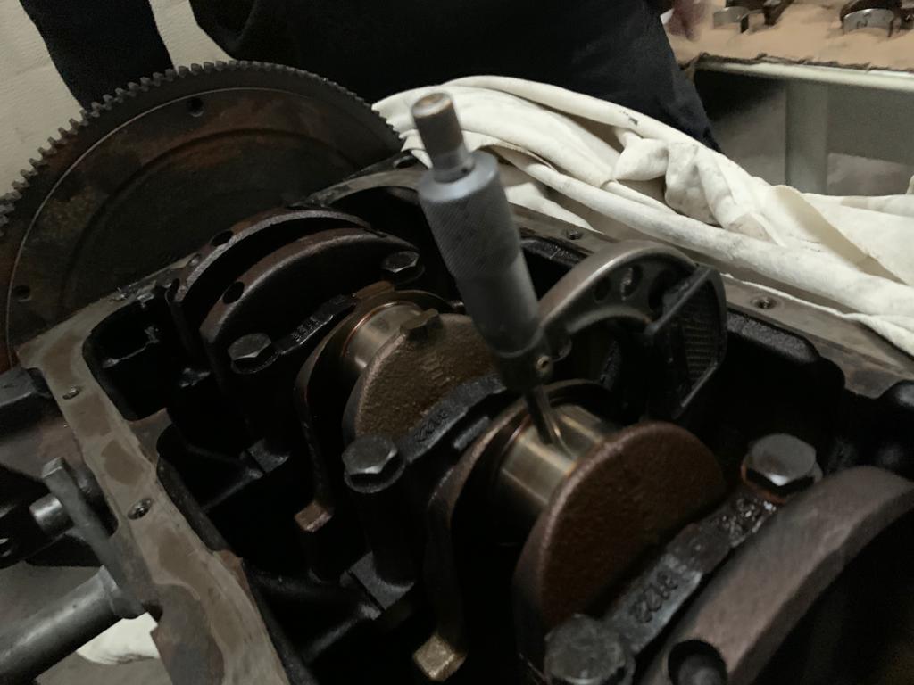

    con lo que mas dudas he tenido es con la medida para pedir los casquillos, lo mas justo que encontraba era de mas 2 centesimas
Nombre: a7d2682f-a1b2-4991-9275-675824801cff.jpg
Visitas: 480
Tamaño: 70.2 KB
Nombre: f9783298-8ec4-4721-804a-1967f6a8c413.jpg
Visitas: 493
Tamaño: 108.6 KB
ID: 61175   Clic en la imagen para ver su versión completa.
Nombre: d363a1a2-5ed2-4ed5-9641-9f454b55ebd3.jpg
Visitas: 472
Tamaño: 94.4 KB

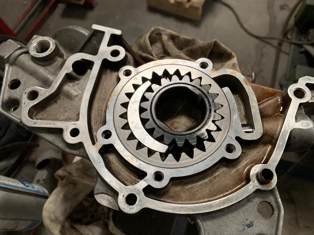

    la bomba de aceite tiene alguna marca de la tapa de los piñones, tengo pendiente mirar la otra que tengo para ver como esta y ponerle el sandwich del radiador
Visitas: 493
Tamaño: 108.6 KB
