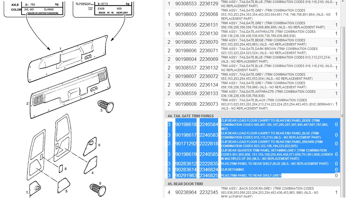

    Buenas, estoy buscando los clips/grapas que sujetan la tapa interior del maletero, la que oculta el motor del limpiaparabrisas, la desmonté hace un tiempo y ya faltaban algunas de ellas, y otras al quitarlas partieron porque estaban muy rígidas, he mirado por el EPC y no las encuentro, me podéis dar la referencia o alguna página de ebay que me sirvan??

    ya he encontrado la grapa/clip en el EPC pero me salen muchas referencias :S, me espero mejor a que me la confirmes, os adjunto el EPC

    Hola pelohuevo, a ver, los número de referencia que me aparecen en las bolsas de mis clips del maletero son:
    GM: 90283614 y Opel: 23 46 824
