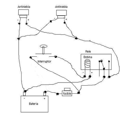

    tengo ya una defensa preparada con un par de faros Hella lista para llevar a pintar, pero aun no tengo ni idea de como hacer la instalacion electrica. hay por ahi algun alma caritativa que me pueda ayudar con el tema? supongo que con un sistema universal como el de la foto me arreglo pero que rele podria utilizar o como lo pido en la tienda y luego donde y como lo podria poner todo esto en el coche?

    Lo mejor es que intentes buscar una instalación de desguace de Corsa o Kadett y así la montas empalmando al coche.
    Te tocará poner hilos gordos desde batería y masa al relé y luego una señal de control que vendrá desde el botón de niebla, pero puenteado con el de niebla trasero para que solo pueda lucir cuando está este dado.

    cualquier rele de automocion te puede valer para ese fin. Mientras tenga un contacto abierto no hay problema. El tema de amperaje pues me imagino que cualquier rele de automocion cumplirá de sobra las expectativas.
    Si no pasate por desguace que es facil encontrar un opel con antinieblas, te llevas todos los reles de la caja de fusibles en el bolsillo sorpresa y tirando de epc sacas cual de todos es.

    si la gracia esta en que no tengo epc para mirarlo jeje. queria pillar el ramal y el rele originales.
    por cierto luego donde pondria el rele porq no se si el corsa estara preparado para llevarlo con los demas reles. sino lo esta donde meto el rele? lo engancho directamente al ramal con unos fastom?
