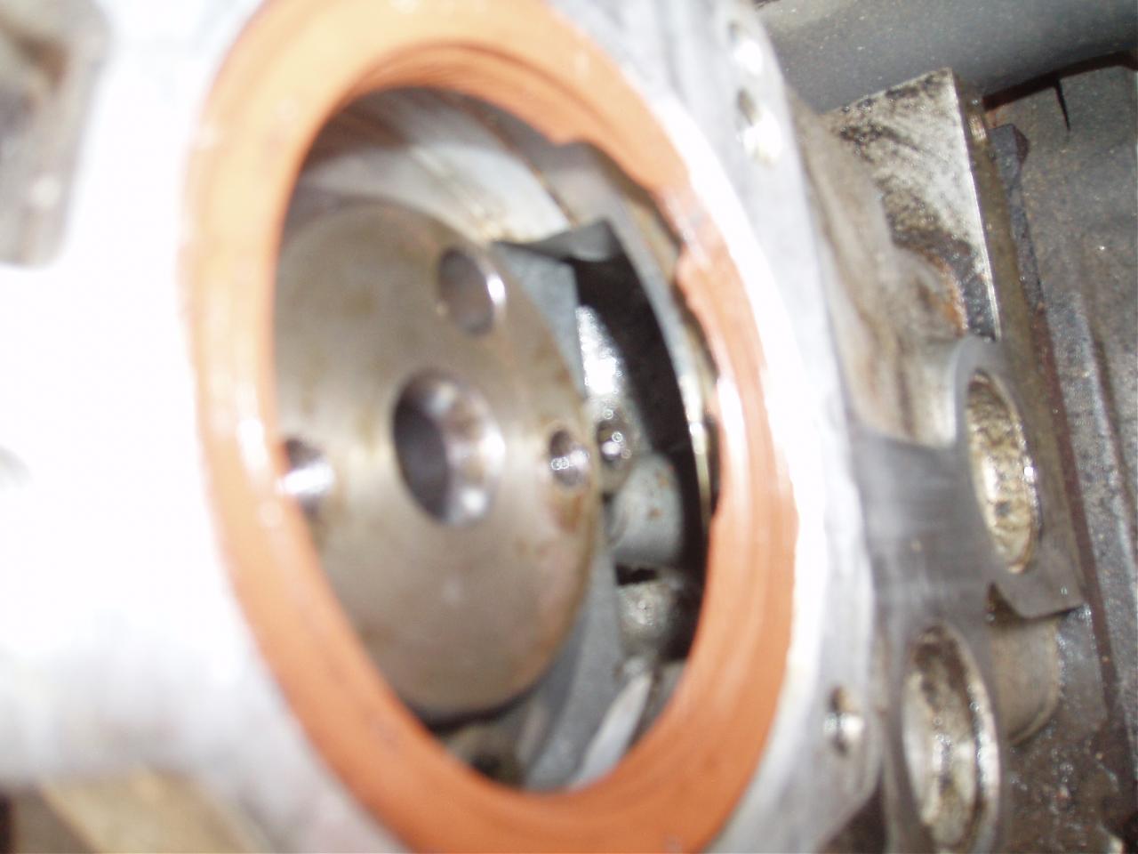

    buenas,por perdida de aceite por la delco,iba a cambiar el reten naranja de dentro,pero el que me han dao nuevo,es mas pequeño,hay distintos tamaños?ademas el anillo que esta puesto,está super pegado y no puedo quitarlo,es normal?

    vaya,parece que nadie lo ha tenido tan pegado como yo,seguire intentandolo...:-x
    Predeterminado Re: reten delco [kadett]
    para el reten salen dos referencias,la 90280464 o la 90285291, fijate en la que tienes y pide la otra. el reten a mi me salio bien, pero si se resiste, ya que es para tirar cortalo

    Ok gracias.He podido quitar es hilo metalico,pero el resto...buf,rascando la goma aparece metal,no debo de dañarlo no?o es parte del reten

    Bueno,pues todabia,sigo sin poder quitar el puto,reten.Con un cuter si que he podido cortar la goma que es mas blanda,pero el resto del reten esta totalmente pegado y el cuter,no me hace nada(ademas del peligro de rayar la zona).La situacion es bastante desesperada :-(y no se que hacer mas,se que no es algo habitual lo que me pasa,pero,que puedo hacer para despegarlo?que solucion puede haber?un saludo

    pos dale con destornillador plano grande y martillo como si fueras a picar piedra y dale de fuera acia dentro como para el interior del reten por varias zonas y debe salir tu sin miedo a romperlo si ya no vale,o a las malas una llave de vaso grande por lo menos una 50 y tantos k pille todo el reten y le das para k se cuele pa dentro y luego lo sacas con la mano,poca cosa mas y suerte.

    yo cuando se resisten le enrosco un tornillo rosca chapa y le tiro con unos alicates

    pues si que esta pegado si, por lo menos sabes que por fuera no te fugaba xDDDD. cualquier metodo de destruccion que se te ocurra, a una mala el calor puede ser tu aliado

    Bueno,pues ya lo he sacado,al final con un alicate y tirando un buen rato,ha salido,gracias a todos.
