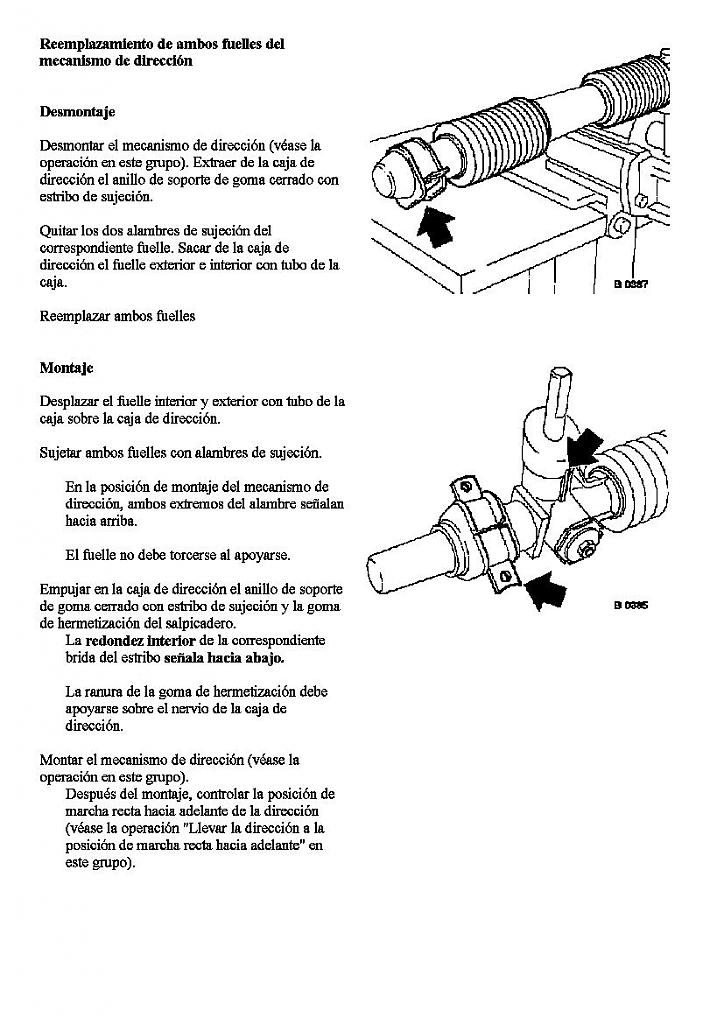

    Buenas... me gustaría haceros una pregunta ya que he usado el buscador y los temas que aparecen son muy antiguos y con poca información al respecto.
    Tengo que cambiar los guardapolvos de la dirección (esos que van pegados a la zona del salpicadero en el vano motor - por si alguien no lo sabía) y me gustaría saber si es fácil, difícil, complicado, si merece la pena que lo cambie yo... Es que están muy agrietados ya y habrá que sustituir la grasa también (esa me la consiguen por la face).
    PD: Si alguien tiene un brico, fotos, o material didactico vario... bienvenido sea.

    esto es lo que dice el tis, espero que sirva de algo:

    Gracias Pity por las imágenes, a ver si soy capaz de cambiarlos sin joder nada, lo que no se es cuando me pondré a ello. Por cierto, creo que debería conseguir el TIS, ¿algún nombre que circule por la red p2p de la amiga mula? Si es posible poner el enlace ed2k, pues mejor, pero con el nombre del fichero compartido me conformo.

    Con un poco de maña y buena herramienta lo cambias sin problemas

    No es muy dificil de cambiar, pero si los pones ponlos originales, por k yo le cambie los mios hace 3 años y no puse los originales y ahora tengo k cambiarlos otra vez...
