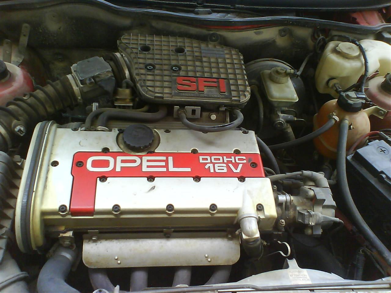

    Hola muy buenas, me acabo de unir al foro y bueno me he pasado un monton de horas leyendo y aprendiendo detalles, me parece que es un website excelente para aprender y aclarar dudas de los cacharros.. Bueno despues de la presentacion; en Octubre cuando regrese a Espana me espera un kadett 16v precioso, como todos... y mi duda es la siguiente: El coche tiene los aletines del kadett champion edition, pero no estan homolagados. Que debo hacer para homologarlos? me imagino que pagar... pero me refiero a donde como... es decir al proceso. Y por ejemplo para mas homologaciones? muelles amortiguadores... Espero que me podais contestar, muchas gracias seguir asi chavales.
