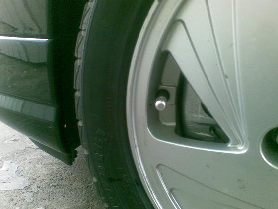

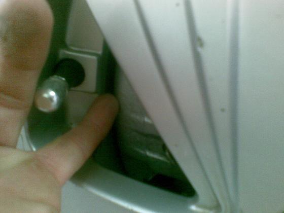

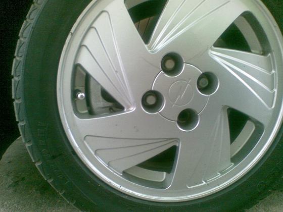

    Buenas!
    pues el otro dia, debido a un rebenton de una goma(cogí un hierro) tube que montar las llantas de GSi16v delante, ya que aproveche de mandar las 2 llantas traseras a los portugueses.
    el tema es que la cosa iba muy justa, le metí los separadores de 2cm y aún así, segun la rueda copletó una vuelta se fue cargando los contrapesos que estaban en el interior de la llanta con la pinza de freno...
    la pregunta es: ¿ en el resto de llantas 15" entran sin problemas sin cargarse los contrapesos?
    veanse fotos... que gordos quedaban los frenacos

    yo la unica 15" que he visto con discos de 284mm iba en ese plan, con 2 o 3mm de separacion con la pinza... pero del tema de contrapesos no me dijo nada...

    Entran bien tanto en 288 como en 284mm Antonio, lo que pasa es que si los plomos son muy gordetes y no van pegados a la llanta por dentro, te rozarán un poquín.
    Que referencia de pinza llevas?

    Todas las llantas de 15" que he visto con discos de 284 van asi, sin nisikiera espacio para los plomos
    PD:solo llevas tres tornillos en la rueda ehh xD

    me tienen que llegar a mi esta semana los 288mm y van a tener que entrar en llanta 15... No pensaba que iba a ir tan justo el tema

    Ponte los plomos por fuera en la rueda de repuesto

    Entrar te van a entrar, pero rozarán, no hay duda.

    Si te entraran, y si no puedes ponerle los plomos se los pones en la rueda de respuesto como dice cicli jajaja.
    No enserio te entraran.

    joder pero ke pasa ke va a haber problemas con los plomos o ke? ponerlos de nos que no son adhesivos y listo, problema resuelto, ya se que igual no es muy estético y ke si el que te los pone es un gandul igual te jode la llanta, pero no hay otra, xq eso de ponerlos en la de repuesto, jeje, cuando vayais a 120 por la autopista y lleveis un vibrador en el volante, ya me contareis ;-) SALUDOS
    P.D: Joder que gordos esos frenos!!!

    hombre, rozar rozar...se los arrancó directamente namás salir del garaje.xDDD
    la referencia ni idea...son de vectra A V6
    tranqui, fue solo para probar si cogia, que veia la cosa muy justa...finalmente opte por montar las 15 atrás, total solo era una semana...

    en el taller de siempre ya no tienen esos plomos, era lo que iba a hacer, por si un dia pincho de delante...suerte que de esta fue detras...

    problema ninguno hombre, total fue solo una semana, de martes a martes, que es cuando vienne los portugueses...
